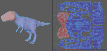

UV エディタ(UV Editor )で UV シェルをクリアなワイヤフレームとして表示します。このモードのホットキーは[4]です。
オブジェクト モード(Object Mode)で表示される UV シェルのカラーを決定します。
オブジェクト モード(Object Mode)で表示される UV シェルの透明度を決定します。
コンポーネント モード(Component Mode)で表示される UV シェルのカラーを決定します。
コンポーネント モード(Component Mode)で表示される UV シェルの透明度を決定します。
アクティブな UV シェルを半透明にシェーディングします。UV エディタ(UV Editor)の 2D ビュー内で UV と UV シェルがオーバーラップする領域。UV と UV シェルがオーバーラップする領域には、既定のシェーディングと比較してより不透明なシェードが適用されます。詳細については、「オーバーラップしている UV を表示する」も参照してください。このモードのホットキーは[5]です。

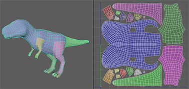

カラー モード(Color Mode)がマルチカラー(Multi-Color)に設定されている場合、カラーのランダム化に影響します。
