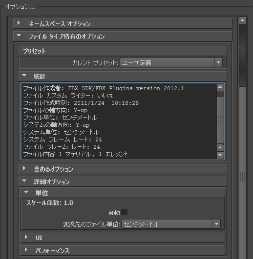

統計(Statistics)
統計(Statistics)ウィンドウには、読み込む FBX ファイルやシステム(アプリケーション)設定の関連メタ情報が表示されます。情報の項目は、ファイルの内容に応じて変化します。統計セクションを使用すると、ファイルが作成された日時、アップ軸面の方向、ファイルで使用している単位設定、フレーム レートなどを確認できます。
注:
- 統計はウィンドウの最下部よりも下に隠れている場合があるので、スクロール バーを使用して表示してください。
- FPS (フレーム レート)が標準の値(24、25、30、48、50、60、100、120 fps)でない場合は表示されません。たとえば、フレーム レートが 8 fps の FBX ファイルは、読み込みの統計に表示されません。FBX ファイルとそのホスト アプリケーションでフレーム レートが異なる場合、システム フレーム レート(System Frame Rate)の値の横に警告が表示されます。フレーム レートが標準レートでない場合、読み込みにシステム フレーム レートが表示されます。警告は表示されません。

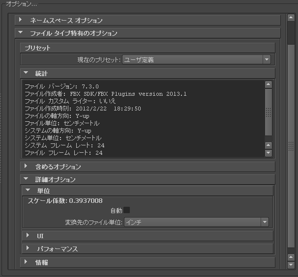

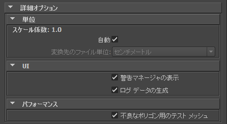

詳細オプション(Advanced options)
一般設定や読み込み処理をカスタマイズするには、
詳細オプション(Advanced options)を使います。
- 単位(Units)
- 単位(Units)オプションでは、プラグインが使用する変換係数(スケールの値)の参照や、変換単位の修正ができます。
このオプションは、取り込まれるファイルの単位を自動的に識別して設定し、ホスト アプリケーションの単位に合わせて変換します。
ファイルの単位がシステムの単位と一致している場合は、このオプションが有効になっていても、スケールの変換は不必要なので変換が適用されません。表示されるスケール係数(Scale Factor)は、この例では 1.0 です。
注: この変換は、取り込まれるデータにのみ影響します。これにより Maya の設定が変化することはありません。
- スケール係数(Scale Factor)
- 取り込まれるシーン全体に適用される変換の値またはスケール係数(Scale Factor)が表示されます。
- スケール係数(Scale Factor)の値を決定するために、Maya FBX Plug-in はホスト アプリケーションで使用されている単位と、読み込むファイルで使用されている単位を比較します。比較が終わると、ホスト アプリケーションのシステム単位と一致する単位変換を示唆します。表示されるスケール係数(Scale Factor)は、その計算の結果です。
- たとえば、作業単位にセンチメートルを使用するソフトウェアからフィートを使用するソフトウェアにシーンを読み込む場合、スケール係数は 2.54 です。 このオプションは常にアクティブです。しかしファイルの単位がシステムの単位と一致している場合は、スケール変換は行われません。つまり、適用される変換はありません。表示されるスケール係数(Scale Factor)は、この例では 1.0 です。
注: 変換先のファイル単位:(File Units Converted to:)オプションを変更すれば、読み込みされるデータに適用されるスケール係数(Scale Factor)の値を修正できます。
- 自動(Automatic)
- Maya FBX Plug-in で、取り込むファイルの単位を自動的に識別して設定し、ホスト アプリケーションの単位に一致するように変換する場合は、自動(Automatic)オプションをアクティブ化します。
- 自動(Automatic) オプションをオンにすると、変換された単位とスケール係数は表示されますが、変換先のファイル単位(File units converted to) オプションは使用不可能になります。自動(Automatic)オプションをオフにすると、変換先のファイル単位(File units converted to)は使用できるようになります。ファイルの単位がシステムの単位と一致している場合は、自動(Automatic)オプションがオンになっていても、スケールの変換は不必要なので変換は適用されません。表示されるスケール係数(Scale Factor)は、この例では 1.0 です。
- 変換先のファイル単位(File Units converted to)
- ファイル変換で使用する単位を指定するには、このメニューを使用します。この設定を修正すると、取り込まれるデータに適用されるスケール係数(Scale Factor)の値が直接影響を受けます。Maya FBX Plug-in は、Maya のプリファレンス(Preferences)ウィンドウの設定(Settings)で作業単位(Working Units)を参照します。
- 表示されるスケール係数(Scale Factor)は、この単位設定を計算に使用します。この自動的に実行される動作によって、プラグインは既定で単位を考慮し、適切なスケーリングを適用します。
注: Maya FBX Plug-in がシーンのスケーリングを必要とするかどうかを制御できるようにするため、Maya シーンが使用しているシステム単位(System Units)を確認してください。
- Maya シーンの作業単位(Working Units)と同じ単位設定でファイルを読み込む場合、単位が一致して、プラグインのスケール係数(Scale Factor)には「1.0」と表示されます。スケール変換は適用されません。
- 単位が一致せず、Maya シーンが空またはシステム単位 (System Units) を変更しても問題ない場合は、読み込みを開始する前に、読み込み元のファイルで使用されているファイル単位 (File Units) に合わせて Maya のシステム単位 (System Units) を変更します。その結果、単位は一致し、スケール係数(Scale Factor)は「1.0」になり、スケール変換は適用されません。
- たとえば、センチメートル単位のファイルをインチに設定された Maya シーンに読み込むと、スケール係数(Scale Factor)は 0.3937008 になります。この例では、読み込み元のデータはシーンの単位系に応じて縮小されます。
注: スケール係数(Scale Factor)が 1.0 であれば、スケール変換は適用されません。スケール係数(Scale Factor)が 1.0 より大きい場合には、読み込み元のデータは拡大されます。スケール係数が 1.0 より小さい場合には、読み込み元のデータは縮小されます。
- 前の例で Maya シーンのシステム単位(System Units)を変更せず、取り込まれるデータのスケーリングをしない場合、もう 1つの選択もできます。
- つまり、変換先のファイル単位:(File Units Converted To)オプションをファイル単位(File Units)に一致させるのです。この設定により、スケール係数 (Scale Factor) は「1.0」になり、ファイルと Maya のシステム単位 (System Units) が一致していない状態でも、スケーリングは適用されません。
- UI
- ここに含まれるオプションで、UI の表示オプションを設定します。警告マネージャ(Warning Manager)の表示/非表示を切り替えます。
- これらの表示オプションをカスタマイズして新しいプリセットとして保存し、そのプリセット ファイルを共有することができます。詳細については、「FBX 読み込みオプション」のプリセットの編集に関するセクションを参照してください。
- 警告マネージャの表示(Show/Hide Warning Manager)
- このオプションでは、読み込み処理中に表示される警告とエラー(Warnings and Errors)ダイアログ ボックスを無効にできます。警告マネージャの表示(Show Warning Manager)オプションは、既定では有効になっています。
- 変換中に予期しない事態が発生した場合に、プラグインはエラーを報告します。エラーは、Maya FBX Plug-in が未知の動作に遭遇した場合や、変換によって予期しない結果が生成される場合に発生します。
- Maya FBX Plug-in では、読み込み処理中の変換や潜在的な問題について警告する場合に、エラーやアラートが表示されます。
- また、Maya FBX Plug-in で出力先のアプリケーションが読み込みできる形式にソース データを変換しなければならない場合には、警告が表示されます。警告は、問題を示唆しているわけではありません。取り込まれるデータに適用された変換の報告をする目的で表示されます。
- ログ データの生成(Generate log data)
- 警告とエラーの情報をログに書き込まない場合は、ログ データの生成(Generate log data)を無効にします。ただし、このオプションを無効にした場合もファイル名とタイムスタンプはログに記録されます。
- ログ データの生成(Generate log data)は、ファイル変換で発生した問題の特定に役立つので、通常は既定の有効のままにすることをお勧めします。バッチの読み込み/書き出しで非常に大きな警告/エラーファイルが作成されることがあります。この場合は、このオプションを無効にします。
- パフォーマンス(Performance)
- パフォーマンス(Performance)オプションを使用すると、ファイルに関するパフォーマンス問題を検出できます。
- メッシュのテストと不良なポリゴンの除去(Test meshes and remove bad polygons)
- 両面ポリゴン、単一の頂点のポリゴンなどの不良なポリゴン用にメッシュ オブジェクトをテストする場合は、このオプションをアクティブ化します。Maya FBX Plug-in は、シーンを評価してあらゆる不良なポリゴンを検出し、それらのポリゴンをメッシュから除去します。

軸変換(Axis conversion)
FBX インポータ(FBX Importer)の UI には、軸変換(Axis Conversion)オプションはありません。このオプションが表示されるのは、FBX 書き出し ウィンドウの UI のみです。
これは、読み込み時に Maya FBX Plug-in が軸変換(Axis conversion)を自動的に計算して適用するからです。
FBX インポータ(FBX Importer)は、ホスト アプリケーションで使用されているアップ軸を参照します。続いてその軸と、取り込まれるファイルで設定されているアップ軸が比較されます。両方のアップ軸が一致した場合、
FBX 読み込み(FBX Import)ウィンドウによって変換が適用されることはありません。一致しない場合は、ホスト アプリケーションのアップ軸に合わせて、読み込みされるデータに変換が自動的に適用されます。
注: 軸変換(Axis Conversions)は、読み込みされるシーンのルート要素にのみ適用されます。読み込みで変換しなければならないルート オブジェクトにアニメーションが含まれている場合、適切な軸変換を適用するため、そのアニメーションのカーブはリサンプルされます。
