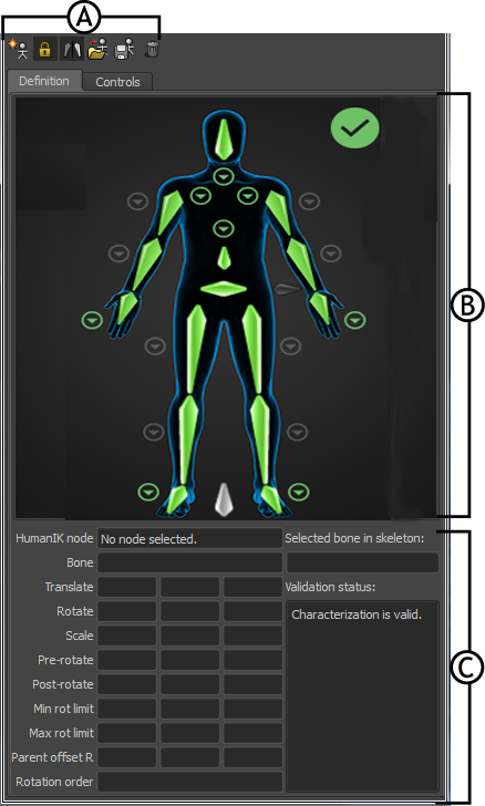

このタブは、スケルトンの構造をマップするためのビジュアル インタフェースを提供します。このプロセスの結果、コントロール リグの作成や、キャラクタのスケルトンに対するアニメーションのリターゲットに必要な HumanIK スケルトンが定義されます。これを、HumanIK 定義キャラクタといいます。
Definition タブ A. ツールバー B. Character ビューおよび Name Match ビューC. Skeleton プロパティ
