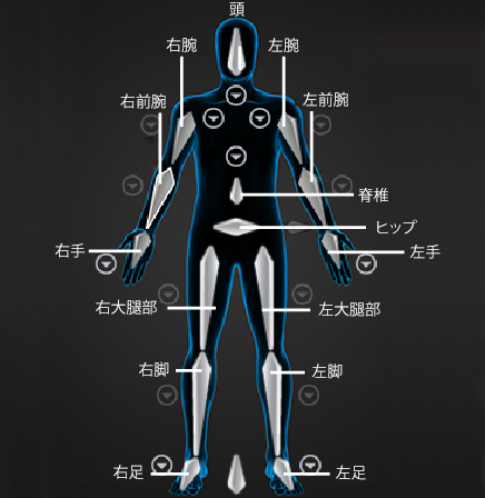

必須ノード
HIK ソルバで必要とされる 15 個のノードは、Character ビューのフルボディ レイアウトに表示されます。Name Match ビューでは、Required グループにグループ化されています。
これらの必須ノードは、キャラクタのスケルトン内にある主要なジョイント(足首、膝、ヒップ、脊椎基部、肩、肘、手首、頭)を識別します。スケルトン内のどのボーンが各ノードに対応するかは、単純明快です。
ノード マッピング先
Hips キャラクタの脊椎および脚チェーンの親となるボーン。
LeftUpLeg および RightUpLeg キャラクタの上腿の最初のボーン。
LeftLeg および RightLeg キャラクタの下腿の最初のボーン。
LeftFoot および RightFoot キャラクタの足首から足先に向かって伸びている最初のボーン。
Spine Hips ノードにマッピングされるボーンの上にある、脊椎の最初のボーン。脊椎基部を表します。
LeftArm および RightArm キャラクタの上腕の最初のボーン。
LeftForeArm および RightForeArm キャラクタの前腕の最初のボーン。
LeftHand および RightHand キャラクタの手首から手の平に向かって伸びている最初のボーン。
Head キャラクタの脊椎の最後のボーン全体。頭頂部ではなく、首チェーンの最後のボーン全体です。通常は、このボーンで頭のスキニングをコントロールします。
