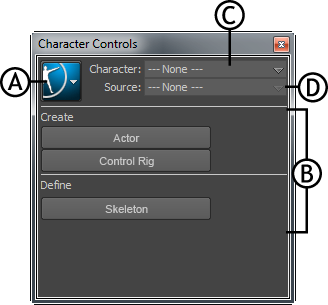

次の図は、既定モードの Character Controls ウィンドウを示したものです。
Character Controls ウィンドウ。A. Character Controls メニュー ボタンB. スタート ペインC. Character メニューD. Source メニュー
Start ペイン
このペインのボタンを使用すると、キャラクタ設定プロセスをすぐに開始することができます。たとえば、スケルトンの定義、HumanIK スケルトンの作成、またはモーション キャプチャ例のシーンへの読み込みを行うことができます。

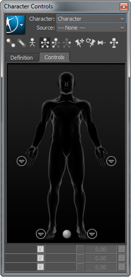

Actor または Character アセットを Resources > Asset Browser > Templates > Characters フォルダから Viewer にドラッグアンドドロップすると、Character Controls ウィンドウが次のように表示されます。
アクター アセット
キャラクタ アセット

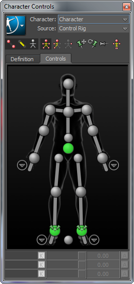

コントロール リグを含むキャラクタをロードすると、次に示すように Character Controls ウィンドウが次のように表示されます。
