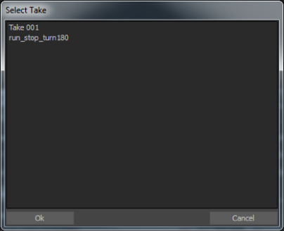

Change Take
アニメーション、キャラクタ、およびカメラ アニメーションのクリップとして使用する .fbx ファイルには、複数のテイクを含むことができます。既定では、クリップは 1 つだけのテイクを使用します。Change Take オプションは、ダイアログ ボックスを開いて、そこでそのクリップにある異なるテイクを選択できます。
Select Take ダイアログ ボックス

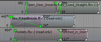

現在のテイクを挿入するときに、作成されたクリップを、クリップ タイミングを変えながら複数回複製することができます。次の図では、Shift_Feet (書き込み可能)クリップを、クリップ タイミングを変えながら 2 回複製しています。
MotionBuilder は 3 つのすべてのクリップを読み取り専用に変換します。
変換中に、MotionBuilder は 2 つの複製されたクリップが Shift_Feet クリップの参照であることを識別します。したがって、作成される読み取り専用ファイルは単一の「Character Track 1 Shift_Feet 1.fbx」です。複数のクリップを単一の読み取り専用ファイルに変換すると、システム メモリが節約されます。

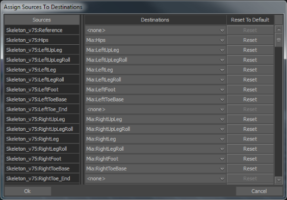

Assign Sources To Destinations
トラック内で選択したアセットとそのトラックのクリップは自動的にリンクされます。Assign Sources To Destinations オプションは、ダイアログ ボックスを開きこれらのリンクを見て変更することができます。
Assign Sources To Destinations オプションは、アニメーション、カメラ アニメーション、およびキャラクタ クリップを右クリックするとオンになります。
Assign Sources To Destinations ダイアログ ボックス

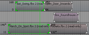

注: このオプションは、トラック上に前のクリップがないクリップを選択した場合は、影響がありません。

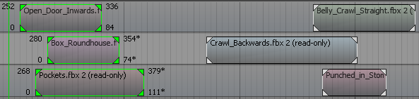

次の図の Box_Roundhouse.fbx クリップの位置は変化しません。このクリップはトラック上に前のクリップがないためです。

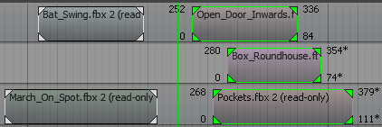

Previous Clip (All)
1 つまたは複数の選択されたクリップを、選択されたクリップの前のクリップに位置合わせします。
たとえば、次の図では、トラック 1、2、および 3 で 3 つのクリップが選択されています。トラック 3 上の Pockets.fbx クリップを右クリックして、Align To > Previous Clip (All)を選択します。Pockets.fbx クリップはトラック 3 上の前のクリップに位置合わせされ、トラック 1 および 2 上の他の 2 つのクリップは、Pockets.fbx クリップの前のクリップに対する参照に位置合わせされます。

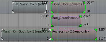

1 つまたは複数の選択されたクリップを、選択されたクリップの次のクリップの位置に対する参照に位置合わせします。
たとえば、次の図では、トラック 1、2、および 3 で 3 つのクリップが選択されています。トラック 3 上の Pockets.fbx クリップを右クリックして、Align To > Next Clip (All)を選択します。Pockets.fbx クリップはトラック 3 上の次のクリップに位置合わせされ、トラック 1 および 2 上の他の 2 つのクリップは、Pockets.fbx クリップの次のクリップに対する参照に位置合わせされます。

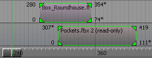

Current Time (Offset)
選択されたクリップを現在のフレームからタイムライン インジケータにオフセットします。
異なるトラック上の複数のクリップを選択した場合、右クリックしたクリップを除く他のすべてのクリップが、右クリックしたクリップからタイムライン インジケータまでの距離だけオフセットします。

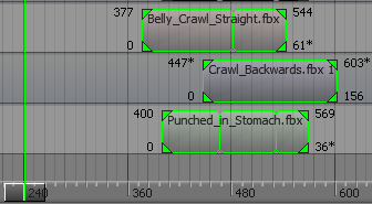

たとえば、次の図では 3 つのクリップが選択されています。Punched_in_Stomach.fbx クリップを右クリックして、Align To > Current Time (Offset)を選択します。Punched_in_Stomach.fbx クリップがタイムライン インジケータまで(フレーム 400 から 240 まで)オフセットします。他の 2 つのクリップも、タイムライン インジケータに向かって 160 フレーム分オフセットします。

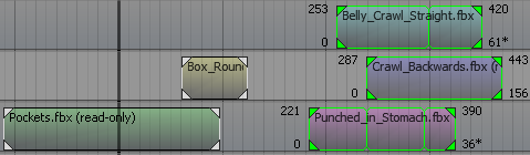

Previous Clip (Offset)
選択されたクリップをトラック上の前のクリップにオフセットします。
異なるトラック上の複数のクリップを選択した場合、右クリックしたクリップを除く他のすべてのクリップが、右クリックしたクリップからトラック上の前のクリップまでの距離だけオフセットします。

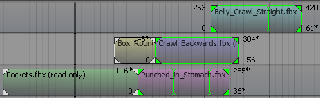

たとえば、次の図では 3 つのクリップが選択されています。Punched_in_Stomach.fbx クリップを右クリックして、Align To > Previous Clip (Offset)を選択します。Punched_in_Stomach.fbx クリップが(フレーム 221 から)前のクリック (フレーム 116 の Pockets.fbx)までオフセットします。 他の 2 つのクリップも、自身のトラック上の前のクリップの方向に 105 フレーム分オフセットします。このオプションは、クリップに前のクリップがない場合は影響がありません。

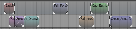

Expand Selected Clips
Story トラック上の 1 つまたは複数のクリップを最も近いクリップまで展開できます。
    Story クリップのコンテキスト メニューにある Expand Selected Clips サブメニューには、次のオプションがあります。
  • Expand Clips — Story トラックの隣接クリップを含む 1 つまたは複数のクリップを選択します。 選択したクリップを右クリックして、このオプションを選択します。選択したすべてのクリップが、最も近いクリップまで展開されます。
  • Expand Clips, Preserve Overlap — このオプションを選択すると、オーバーラップしたクリップは展開されません。オーバーラップしていないクリップのみが隣接クリップまで展開されます。
