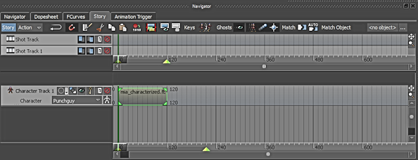

Shot および Character トラック コントロールを表示している Story ウィンドウ
ここでは、どのクリップを選択しても必ず表示される Story コントロールを紹介します。特定タイプのトラックに固有の Story コントロールについては、Story トラックを参照してください。

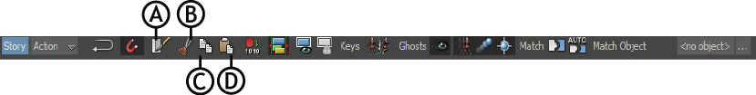

Edit ボタン
クリップを分割、切り取り、コピー、貼り付けできます。
Edit ボタン A. Razor B. Cut C. Copy D. Paste

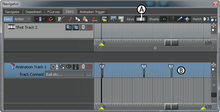

Multiple Clips オプションがアクティブになっているときに、タイムライン インジケータを移動して選択したアセットを変換すると、トラックに従って自動的にクリップが作成されます。クリップは、各キーフレームごとに作成されます。
Story ウィンドウ A. オンに設定された Multiple Clips オプション B. フレーム 0、49、81 のキーフレームに作成されたクリップ
注: トラック上のクリップの色は、対応するキーフレームを表します。

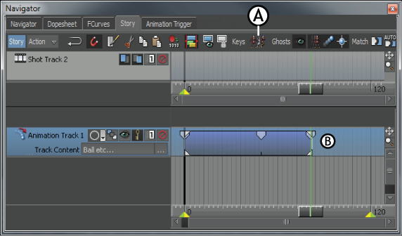

Multiple Clips オプションがオフの場合、選択したアセットを変換しても 1 つのクリップだけが作成されます。また、このオプションがオフの場合、クリップは設定したキーフレームを含むように伸びます。
Story ウィンドウ A. オフに設定された Multiple Clips オプション B. フレーム 0、49、81 のキーフレームをカバーするクリップ
タイムライン インジケータをアセットの上に移動させ選択したアセットを再び変換させることで、キー入力のないクリップのコンテンツを変更できます。

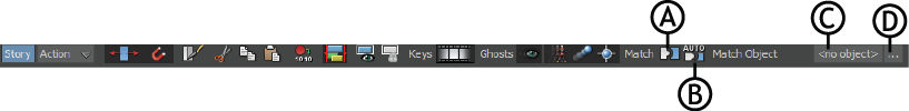

Match コントロール
Match コントロールは、クリップとトラックの間のアニメーションをスムーズにブレンドします。このコントロールによって、選択したクリップを、その前後にあるクリップと一致させることができます。また、最初のクリップを除くすべてのクリップを選択することで、複数のクリップを同時に組み合わせることもできます。
Story コントロール A. Match Options ボタン B. Auto Match オプション C. Match Object フィールド D. Match Object ボタン
Match コントロールは、アニメーション、カメラ アニメーション、またはキャラクタのクリップを選択した時にだけ有効となります。詳細については、クリップをマッチさせるを参照してください。
