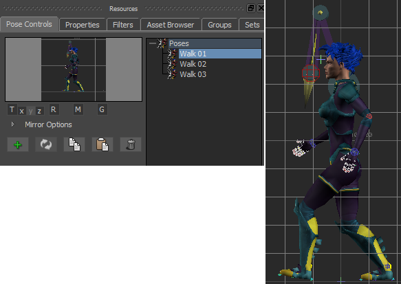

  3. ミラーリングされた Walk 01 ポーズを Mia にペーストします。
    • Pose Controls の Pose ブラウザで、Walk 01 ポーズをダブルクリックします。
    Walk 01 ポーズがミラーリングされ、Mia にペーストされます。ポーズをミラーペーストしたので、左脚が前に、右脚が後ろになり、反対側の歩行サイクルが続けられます。
    フレーム 12: 後半の歩行サイクルの最初のポーズ
    注: このスクリーンショットでは、ヒップのエフェクタが選択解除されています。
  4. Flat キーフレームを設定します。
    • Key Controls ウィンドウで Flat をクリックします。

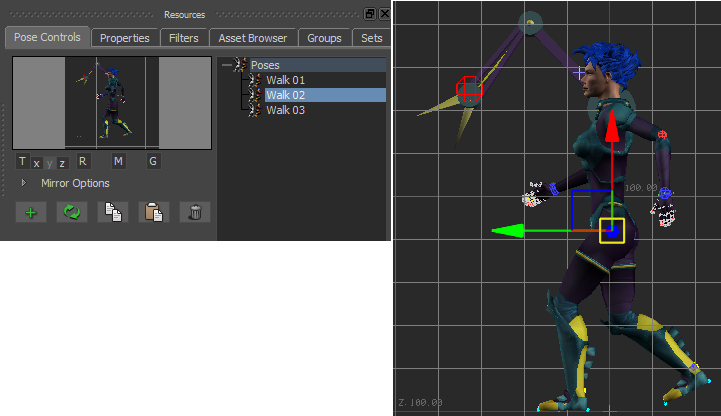

  1. フレーム 16 で、Walk 02 ポーズを Mia にペーストします。
    • フレーム 16 に移動します。
    • Walk 02 ポーズをダブルクリックします。
    Walk 02 ポーズがミラーリングされ、Mia にペーストされます。結果は、次の図のようになります。
    フレーム 16: 後半の歩行サイクルの 2 つ目のポーズ
  2. Flat キーフレームを設定します。

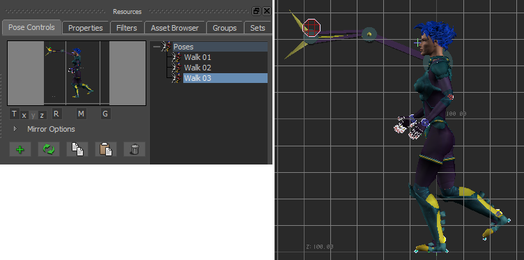

  1. フレーム 20 で、Walk 03 ポーズを Mia にペーストします。
    • フレーム 20 に移動します。
    • Walk 03 ポーズをダブルクリックします。
  3. Walk 03 ポーズがミラーリングされ、Mia にペーストされます。結果は、次の図のようになります。
    フレーム 20: 後半の歩行サイクルの 3 つ目のポーズ
