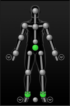

二足歩行のキャラクタのイメージおよび HIK コントロール リグのアニメートに使用できるすべてのエフェクタを表示します。
Figure 表示の各 IK セルは、対応するエフェクタのステータスを反映して更新されます。次の表では、各セルのさまざまな状態を説明します。
セル | エフェクタの状態 |
Selected |
非選択 |
アクティブなキーイング グループ(Full Body または Body Part)の一部として選択されています。 |
セル | エフェクタの状態 |
移動でピン。 |
回転でピン。 |
移動と回転でピン。 |
セル | エフェクタの状態 |
IK Blend T が 100.00 (さらに IK Blend R および IK Pull が 0.00)に設定されます。 |
IK Blend R が 100.00 (さらに IK Blend T および IK Pull が 0.00)に設定されます。 |
IK Blend T および IK Blend R が 100.00 (さらに IK Pull が 0.00)に設定されます。 |
IK Pull、IK Blend T、および IK Blend R が 100.00 に設定されます。 |
IK Pull が 50.0 (さらに IK Blend T および IK Blend R が 100.00)に設定されます。 |
セルは、IK Blend と IK Pull の値について、視覚的な色分けされた表現で動的にフィードバックを提供します。
各セルの左半分には IK リグ エフェクタと FK リグ エフェクタとの間の移動のブレンド量が示され、各セルの右半分には回転のブレンド量が示されます。
Blend の値が定義されているオブジェクトの周りに表示されるカラー アウトライン
Pull は IK の移動に対して適用されるため、エフェクタが IK リグに対してブレンドしない場合、Pull スライダは何の効果も持ちません。たとえば、左手首のセルでは IK リグの移動と回転に対して完全にブレンドし(両方とも完全な緑色)、Pull が 100%に設定されています(完全な赤色)。

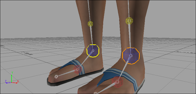

IK エフェクタを表すセルに加えて、キャラクタ表示には補助オブジェクトおよびピボットが表示されます。これらは、別のレベルの IK 制御能力を提供する補助オブジェクトです。コントロール リグの IK エフェクタごとに最大 14 個の補助オブジェクトを作成できます。
セル | エフェクタの状態 |
補助エフェクタ |
メイン エフェクタには補助エフェクタがあります。表示するには[+]アイコンをクリックします。 |
ピボット エフェクタ |
メイン エフェクタにはピボット エフェクタがあります。表示するには[+]アイコンをクリックします。 |

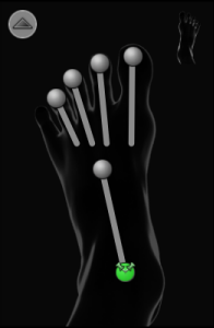

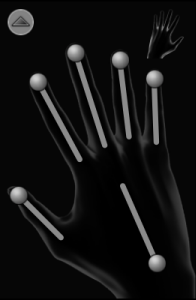

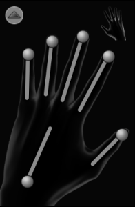

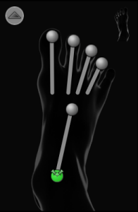

キャラクタ表示の手と足の隣の矢印アイコン を使用すると、ズームイン ビューに切り替えることができ、キャラクタの手および足の中の個別のエフェクタを選択できます。各ビューの右上隅にある手または足のアイコンをクリックすると、左右のボディ パーツを切り替えることができます。
