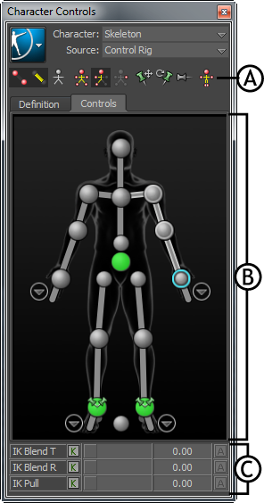

Controls タブ A. ツールバー、B. キャラクタ表示、C. Blend および Pull コントロール
次の表では、Controls タブを使用して行うタスクの概要を説明します。
| 機能 | 方法 | |
| コントロール リグを作成する |
Source メニューから Control Rig を選択します。 または
> Create > Control Rig を選択します。
| リグ エフェクタの外観を変更する |
> Edit > Control > Rig Look を選択し、エフェクタのスタイルを選択します。
| Full Body キーイングおよび操作モードに変更する | をクリックします。
| Full Body - No Pull Manipulation モードに変更する | をクリックします。
| Body Part キーイングおよび操作モードに変更する | をクリックします。
| キャラクタのスケルトンを表示します。 | をクリックします。
| 現在のキャラクタのアニメーション ソースを設定する | Source メニューから HumanIK 定義キャラクタを名前別に選択します。 | |
| 補助エフェクタまたはピボット エフェクタを作成する | IK エフェクタ セルを右クリックし、 Create Aux Effector または Create Aux Pivot を選択します。 | |
| 補助エフェクタまたはピボット エフェクタを削除する | シーンでエフェクタを選択し、[Delete]キーを押します。 | |
| Translation のエフェクタをピンする | 対応する IK エフェクタ セルを選択し、 をクリックします。
| Rotation のエフェクタをピンする | 対応する IK エフェクタ セルを選択し、 をクリックします。
| すべてのピンを一時的に解放する | をクリックします。
| アクティブ ソースを現在のキャラクタにベイク処理します。 |
(または)
| Attribute Editor でリターゲット パラメータを編集します。 |
> Edit > Definition > Edit Properties を選択します。
