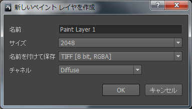

[新しいペイント レイヤを作成]ウィンドウは、初めてモデル上でペイントを行う際に表示されます。また、[[ペイント レイヤ]ウィンドウ]を使用して、新しいペイント レイヤを作成するときに表示されます。「新しいペイント レイヤを作成する」も参照してください。
[新しいペイント レイヤを作成]ウィンドウには、次のオプションがあります。
ペイント レイヤの名前を指定します。
イメージ(ペイント レイヤ)のサイズ(解像度)を指定します。値は、イメージの X および Y に対するピクセル数(平方アスペクト比)を表します。256、512、1024、2048 (既定)、4096、8192 から選択できます。サイズを大きくするほど、ペイントがより詳細かつシャープになります。
ペイントを行うイメージについて、イメージのファイル形式とビット深度(8、16、32)を指定できます。サポートされているイメージ形式のリストについては、「ペイントのファイル形式、カラー ビット深度」を参照してください。
ビット深度の値を大きくすると、イメージ内のカラーのブレンドがスムーズになります。ビット深度が高いイメージでは、ビット深度が低いイメージに比べて、品質の劣化を抑えながらカラーおよびコントラスト調整を維持できます。
ペイントを適用するペイント チャネルと、その結果としてモデル上でどのように表示するかを指定します。使用できるチャネルは、現在割り当てられているマテリアル タイプによって異なります。
たとえば、ペイントをモデルの拡散ベース カラー マテリアルとして表示するには、[拡散] (既定)を選択します。より立体的に見えるバンプ テクスチャ(たとえば、レリーフやエンボス加工がレンダリングされたバンプ テクスチャ)のペイントを行うには、[バンプ マップ]を選択します。
