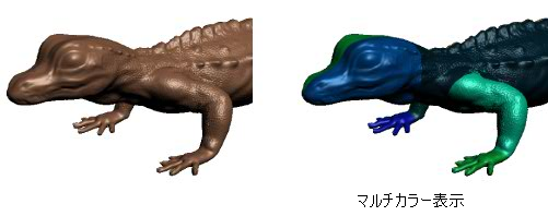

これにより、すべてのペイント チャネルに対して、この 1 つのタイル領域のテクスチャの表示をオンまたはオフに切り替えることができます。テクスチャ タイルがオフのときは、テクスチャの場所にランダム カラーが表示され、タイルが現在アンロードされていることが示されます。

アンロードされているタイルをランダム カラーで示すことにより、次のことを確認できます。
- Mudbox が現在タイルの表示を最適化し、ビデオ メモリを節約している。また、複数のタイルがモデル上に存在することも示しています。
- モデル上での各テクスチャ タイルの位置関係と、特定のタイルに割り当てられているモデルのパーツ。
- 現在モデル上にロードまたはアンロードされているテクスチャ タイル。これにより、ペイントするときに必要に応じて、任意のテクスチャ ファイルを選択してロードまたはアンロードできます。
