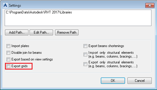

[Setting]ダイアログでオプションを使用すると、Revit と Advance Steel 間で通芯要素を転送して同期することができます。
[Export grids]オプションを使用することで、新しいプロジェクトの開始時に通芯を交換することができます。 構造の基本部分にそれ以上取り組まなくてもよくなった時点でこのチェックボックス オプションをオフにすることで、それ以降の同期の反復時に通芯要素を書き出しから除外することができます。
