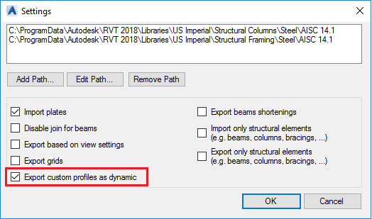

バージョン 2018 以降の Advance Steel Extension for Revit では、カスタム(非標準)のプロファイルを動的なプロファイルとして書き出すことができます。 この機能は、標準構造用鉄骨フレーム ファミリの転送には影響しません。
このオプションは、[設定]ダイアログで使用できます。

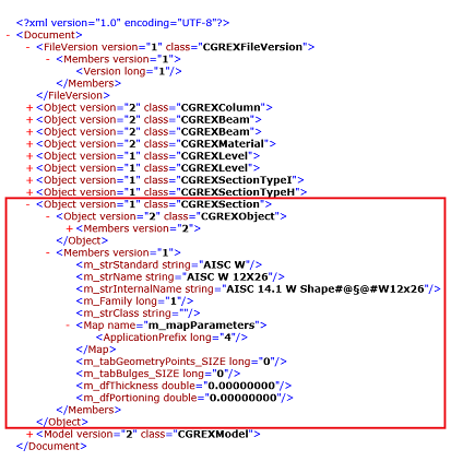

| [カスタム プロファイルを動的ボックスとして書き出す]チェック ボックスがオフになっている場合
旧バージョンのアドインと同じ動作になります。カスタム プロファイルは、プロファイルのマッピング テーブルに基づいて転送されます。書き出したカスタム プロファイルは、.smlx ファイル内の「CGREXSection」セクションの下に記述されます。

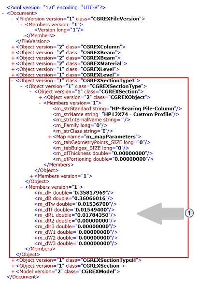

| [カスタム プロファイルを動的ボックスとして書き出す]チェック ボックスがオンになっている場合
カスタム プロファイルは自動的に動的なプロファイルとして書き出されるため、マッピングは必要ありません。書き出したカスタム プロファイルは、.smlx ファイル内に「CGREXSection」セクションの下に記述されます。
- 断面形状パラメータ
.smlx ファイルには、断面の種類に応じて断面形状パラメータが格納されます。サポートされているタイプは次のとおりです。

- [設定]ダイアログで、[カスタム プロファイルを動的ボックスとして書き出す]をオンにします。
