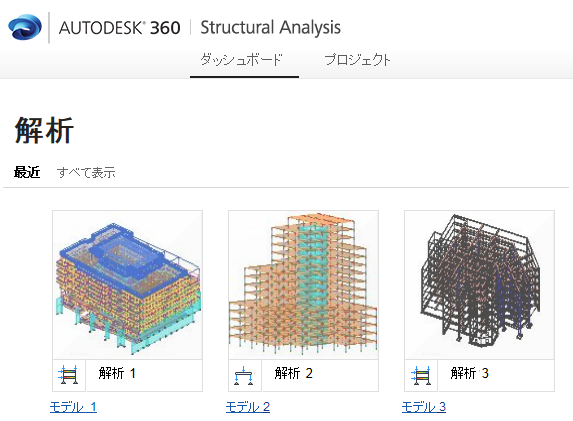

Autodesk® 360 Structural Analysis の Web サイトは、次のタブで構成されています。
[ダッシュボード]タブ
既定では、Autodesk® 360 Structural Analysis の Web サイトが[ダッシュボード]タブ上で開きます。このダッシュボードでは、最近実行した解析と、他のメンバーが自分と共有している解析を確認することができます。解析名の横にあるアイコンは、解析のタイプを示しています。
  • 静解析
  • 重力解析
解析したモデルのイメージの上にカーソルを置くと、プロジェクト名や解析のパラメータなどの追加情報が表示されます。
