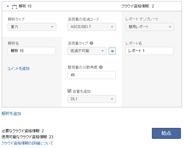

  3. [新しい解析]をクリックします。
    [新しい解析]ページが開きます。このページで、解析のパラメータを定義することができます。既定では、以前に実行された解析のタイプとパラメータが表示されます。
  4. 解析パラメータを定義します。
    パラメータの定義の詳細については、「解析を実行する」を参照してください。
  5. [開始]をクリックします。
