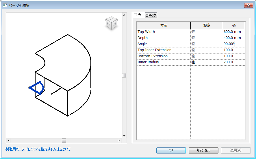

[パーツを編集]ツールでは、[パーツを編集]ダイアログが開きます。製造用パーツの寸法およびコネクタを編集するには、このダイアログを使用します。別のパーツに接続されていないコネクタに関連付けられているプロパティのみを変更することができます。

    プレビュー ペインには、編集したパーツが表示されます。プレビュー ペイン内でパーツの向きを変更するには、ViewCube ナビゲーション ツールを使用します。
  4. [パーツを編集]ダイアログの[寸法]タブまたは[コネクタ]タブでプロパティを編集します。たとえば、R 付きの曲げ角度の値を編集できます。
  5. 変更のプレビューを表示するには、[適用]をクリックします。
  6. [OK]をクリックして、変更を保存します。
