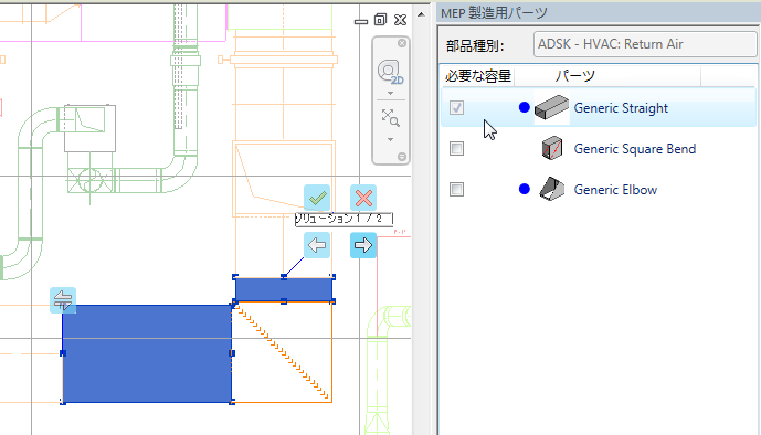

    複数のパターンを使用できる場合、Revit は[ルートとギャップ充填]エディタを開くオプションを提供します。

  4. [パターン]パネルで[前へ]または[次へ]をクリックするか、作図領域で または をクリックし、使用可能なパターンを表示します。必要なパーツの数が最も少ないパターンが最初に表示されます。[次へ]をクリックして表示されるパターンでは、経路を完成させるために必要となるパーツが多くなります。
    ヒント: また、左右の矢印キーを押すと、次のパターンと前のパターンを表示することもできます。
    [MEP 製造用パーツ]パレットには、利用可能なパターンで使用されるすべてのパーツが表示されます。青い点は、現在選択しているパターンでパーツが使用されていることを示します。マウスのカーソルをリスト内のパーツの上に置くと、そのパーツが作図領域でハイライトされます。[MEP 製造用パーツ]パレットで、使用可能な継手のリストをフィルタするためのチェック ボックスと、パターンの数を制限するためのチェック ボックスをクリックします。
