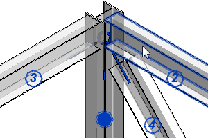

構造モデルを設計する際、要素の構造接合は、要素の接合目的に加え、多くのファクターによって決まります。
これらのファクターとして、契約エンジニア、施工業者、ファブリケータなどによる規格があげられます。構造タイプも接合タイプに影響を及ぼします。
Revit 構造接合は、設計された接合に関する情報を、エンジニアや詳細設計者、ファブリケータ間でやり取りすることを目的としています。このデータはプロジェクト内に保存されます。
接合には、識別データやフェーズに関する非常に基本的なパラメータが既定として備わっています。[構造接合]カテゴリにプロジェクト パラメータや共有パラメータを追加することにより、固有の情報を保存し、これらをプロジェクト関係者と共有できます。
タグを追加したり、構造接合のインスタンスの集計表を作成できます。
