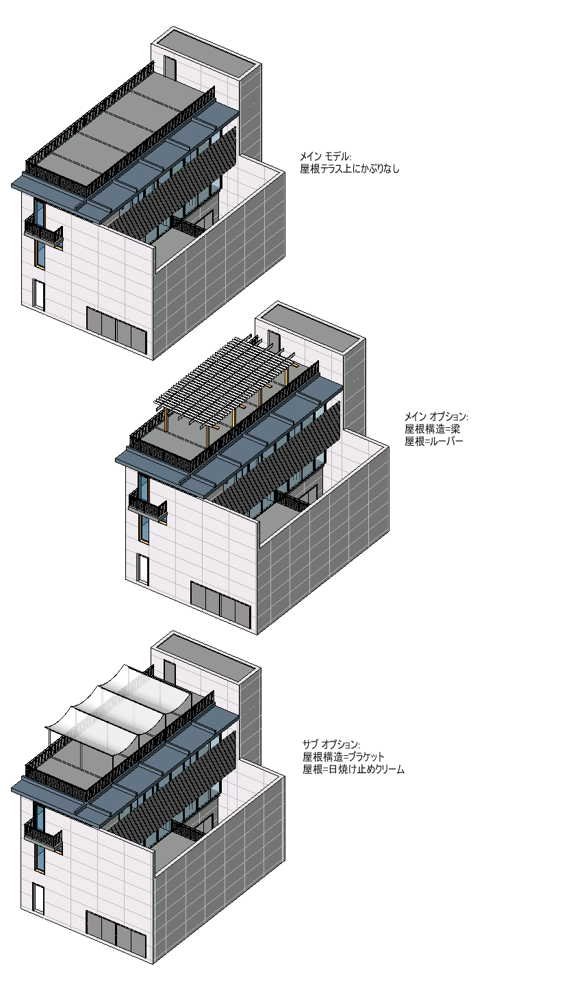

プロジェクトが進行するにつれて、デザイン オプションを使用して、複数の設計を検索することができます。デザインを処理するときはいつでも、複数のデザイン オプションのセットを使用できます。一般的に、各デザイン オプション セットは、特定の設計上の問題またはエリアに対処します。たとえば、ルーフテラスにパーゴラや日よけを配置する可能性を検討するには、複数の屋根のデザイン(日よけまたはルーバー)が含まれた「屋根設計」という名前のオプション セットを作成できます。さらに、複数の構造上のデザイン(ブラケットや梁)が含まれた「屋根構造」という名前のオプション セットを作成することもできます。最終的なデザインを選択したら、選択したオプションをメイン モデルに組み込んで代替案を削除します。
