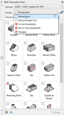

このボタンをクリックすると、自動充填ツールの除外モードがオンになり、パレットに表示されている各パーツの横に小さい空のチェック ボックス
が追加されます。 チェック ボックスは、次に示すように、[グループ]ドロップ ダウンリストに表示される各部品種別グループ名の横に追加されます。

というアイコンが表示されます。 たとえば、上記の例では、異径エルボと偏心ホッパーが除外されています。
というアイコンが表示されます。 たとえば、上記の例では、配管取付器具、経路端部機器、ハンガーの部品種別グループが除外されています。
