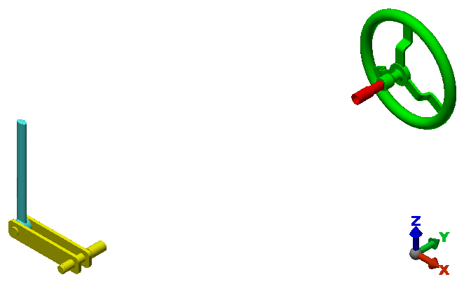

    • [OK]をクリックします。アーカイブ ファイルが抽出され、下に示すように、モデルが FEA エディタ環境で開きます。
      注: 解析タイプは、アーカイブされたときと同じように、[線形材料による静解析]に設定されています。これは、このチュートリアルに適した解析タイプです。
