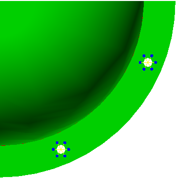

次に、2 番目のボルトを追加します。ボルトの特性は同じであるため、同じ部品に配置することができます。内孔表面を除き、すべてのデータが前のボルトから保持されます。
  1. クリックしてドラッグすることにより、ディスプレイの上の方にある穴を囲む選択長方形を描きます。
    • [内孔表面]セクションの[追加]をクリックします。
  2. [ボルト作成後、ダイアログを閉じない]チェック ボックスをオフにします。これが追加する最後のボルトです。
    • [OK]をクリックします。[ボルト メッシュ設定]ダイアログ ボックスが閉じ、モデルは次の図のようになるはずです。2 つ目は、見やすくするために拡大ズームし、少し回転し、ボルトを選択した図です。
