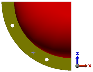

  3. [選択] [形状] [点または長方形]コマンドをアクティブにし、フランジの画面側を向いている表面(次の図で黄色にハイライト表示された部分)をクリックします。
    1. [ボルト ヘッド]セクションの[接触表面]ボックスの右側にある[追加]ボタンをクリックします。
    2. [ボルト ヘッドの直径]フィールドに 0.85 と入力します。
  4. [表示] [ナビゲーション] [方向] [背面図]をクリックします。
  5. フランジの画面側を向いている表面(次の図で黄色でハイライト表示された部分)をクリックします。

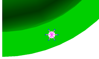

    • [OK]をクリックします。最初のボルトが次のように表示されます。わかりやすいように、ボルト([部品 3])が選択されています。
