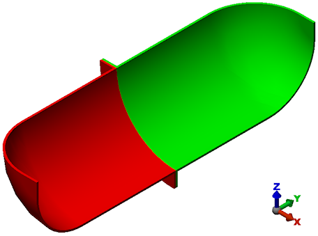

    3. ファイル Bolted Flange.step を選択し、[開く]をクリックします。
  4. 解析タイプが[線形] [線形材料による静解析]に設定されていることを確認し、[OK]をクリックします。
  5. CAD モデルの色の代わりに既定の Simulation Mechanical のカラー パレットを使用するかどうか尋ねられたら、[はい]をクリックします。
  6. CAD 部品名をインポートするかどうかを尋ねられたら、[はい]をクリックします。モデルが FEA エディタ環境で開きます。
