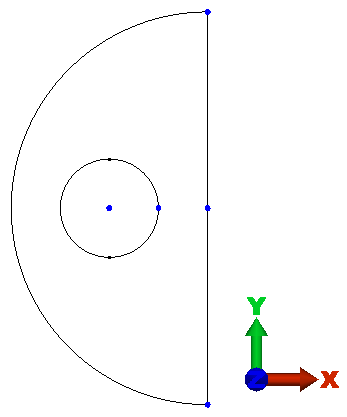

    4. [OK]をクリックします。2 つの小さな円弧が大きい円弧および直線と同じ方向に向きました。これは、これらの作図オブジェクト間に適切な構造メッシュを作成するために必要です。4 つの作図オブジェクトでは、端点は +Y 方向と -Y 方向にあります。
  8. ブラウザで[平面 4]見出しを右クリックして、[スケッチ]モードを選択解除します。
    これで、モデルは次の図のように表示されるはずです。
