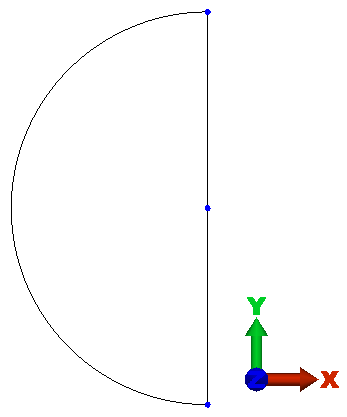

  3. [表示] [ナビゲーション] [全体表示]をクリックします。円弧が次のように表示されるはずです。
    注: この円弧の方向は、作成した半分の構造を YZ 平面を中心としてミラー化する場合に必要です。作成している構造の半分のモデルを、次の図に示します(作成したばかりの円弧がハイライト表示されています)。構造が、YZ 平面を中心として対称であることに注目してください。

    モデルは、次の図に示すように表示されるはずです。
