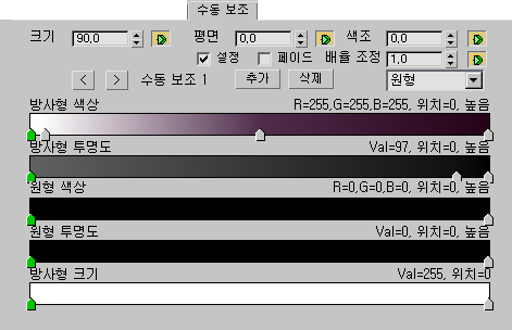

수동 보조 플레어는 렌즈 플레어에 개별적으로 추가되는 추가 보조 플레어입니다. 이러한 플레어는 자동 보조 플레어 매개변수 외에 추가로 사용하거나 이를 대신하여 사용할 수 있습니다.
반복하지 않으려는 고유 플레어를 추가하려는 경우 수동 보조 플레어를 사용합니다.
보조 플레어를 하나의 세트가 아닌 그룹으로 가질 수 있습니다. 이 대화상자의 여러 컨트롤은 세트 모두가 아니라 플레어의 특정 세트를 위한 것입니다.
수동 보조 렌즈 플레어의 크기를 전체 이미지에 대한 비율로 제어합니다. 이 매개변수는 애니메이션할 수 있습니다.
플레어 소스와 수동 보조 플레어 사이의 거리(도 단위)를 제어합니다. 기본적으로 플레어 평면은 선택한 노드 소스 가운데에 있습니다. 값이 양수일 경우 소스 앞에 플레어가 배치되고 음수일 경우 플레어 소스 뒤에 플레어가 배치됩니다. 이 매개변수는 애니메이션할 수 있습니다.
수동 보조 플레어를 켜거나 끕니다. 이 옵션은 수동 보조 플레어가 렌더링되도록 수종 보조 및 기본 설정 탭 모두에서 선택해야 합니다.
현재 보조 플레어 세트에 축 페이드가 있는지 여부를 지정합니다.
작업 중인 보조 플레어 세트를 지정합니다. 원하는 만큼 각각 고유한 특성을 가진 수동 보조 요소 세트를 가질 수 있습니다. 기본적으로 7개의 세트를 사용할 수 있으며, 세트의 이름 옆에 있는 앞으로/뒤로 화살표 버튼을 클릭하여 스크롤할 수 있습니다.
플레어에 다른 세트를 추가하려면 설정 확인란 밑에서 추가 버튼을 클릭합니다. 세트를 삭제하려면 삭제 버튼을 클릭합니다.
보조 플레어 색상의 그라데이션을 지정합니다. 이 매개변수는 애니메이션할 수 있습니다.
보조 플레어의 배율 지정 방법을 지정합니다. 이 매개변수는 애니메이션할 수 있습니다.
이 메뉴는 보조 플레어의 전체적인 모양을 제어합니다.
보조 플레어에 대한 그라데이션을 정의합니다.
