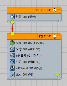

  1. 3ds Max를 시작하거나 재설정하고 6을 눌러 파티클 뷰를 연 다음 mParticles 흐름을 기지에서 이벤트 표시로 드래그합니다.
    이렇게 하면 간단한 물리 시뮬레이션에 필요한 모든 요소가 한 번에 추가됩니다.

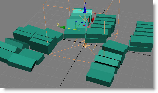

    공중에 매달린 상자 모양 파티클의 큐빅 정렬에서 시작합니다. 파티클이 지면으로 빠르게 떨어져 영향 점 주위에서 고르지 않게 분산됩니다.
    이 상자 모양 파티클은 떨어진 후 많은 작업을 수행하지 않지만 둥글게 만들어 몇 가지 롤링 동작을 추가할 수 있습니다.
  3. 모양 연산자를 클릭하고 모양은 20면 구로, 크기는 5.0(기본 크기 10.0으로 설정하면 파티클이 시뮬레이션 시작 부분에 충돌하여 바로 멀리 날아감)으로 설정합니다. 또한 mParticles 모양 연산자를 클릭하고 다음으로 충돌을 구로 설정합니다. 마지막으로 멀리 롤링하려면 시간이 걸리므로 애니메이션 길이를 200프레임으로 설정합니다.
    mParticles 모양은 시뮬레이션 중 파티클의 특징을 결정합니다.
  4. 애니메이션을 다시 감고 다시 재생합니다.
    이번에는 파티클이 떨어진 다음 멀리 롤링하여 흩어집니다.

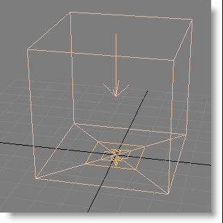

  2. 기지에서 Birth 그룹 연산자를 Birth 그리드 연산자 위로 드래그합니다.
    Birth 그룹이 Birth 그리드를 대체하고 파티클이 뷰포트에서 사라집니다. 그러나 큰 와이어프레임 큐브는 그대로 남아 있습니다. 이것이 mParticles 표준 도우미입니다. 중심을 가리키는 아래쪽 화살표는 중력의 방향을 나타내며 맨 아래 측면의 X는 지면 충돌 평면의 위치를 나타냅니다. 기본적으로 3ds Max의 홈 그리드(Z=0인 XY 평면)와 일치합니다.

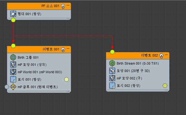

  1. 기지에서 이벤트 001 옆에 있는 Birth 스트림 연산자를 드래그하여 새 이벤트를 만듭니다. 표시 연산자를 형상으로 설정한 다음 모양 연산자와 mParticles 모양 연산자(둘 다 구로 설정됨)를 Birth 스트림 뒤에 추가합니다. 이벤트를 PF 소스 전역 이벤트에 와이어링합니다.
    중요사항: 모양 연산자는 이벤트에서 mParticles 모양 연산자보다 앞에 와야 합니다. 이벤트 요소는 위에서 아래로 처리되므로 모양 데이터를 mParticles 모양에서 처리할 수 있어야 합니다. 그렇지 않으면 제대로 작동하지 않습니다.
    또한 mParticles 표준 연산자를 복제하여 두 이벤트에서 동일한 mParticles 표준 도우미 및 표준 설정을 사용하도록 해야 합니다. 이 작업은 잠시 후에 수행합니다.

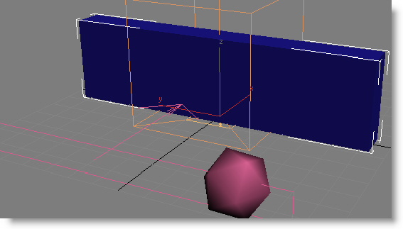

  3. Birth 스트림 아이콘을 선택하고 음의 X 방향으로 약 80단위 이동한 다음 위쪽으로 이동하여 벽 높이의 수직 중심에 오도록 합니다. 위치는 약 (-80,0,15)여야 합니다.
  4. Birth 스트림 아이콘을 Y축을 따라 –90도 회전하여 벡터 화살표가 벽을 가리키도록 합니다.
  5. 모양 연산자를 클릭하고 크기를 20으로 설정하여 구의 크기를 늘립니다.
  6. 애니메이션을 실행하십시오.
    구가 벽돌과 충돌하지 않고 벽을 통과합니다. 이는 해당 이벤트가 물리 시뮬레이션에 아직 참여하지 않기 때문입니다.
    mParticles 표준 연산는 파티클이 시뮬레이션에 참여하는 모든 이벤트에 있어야 합니다. 또한 표시를 제외한 이벤트 및 모든 테스트에서 항상 마지막 연산자여야 합니다.
  7. 이벤트 001에서 mP 표준 01 이벤트를 마우스 오른쪽 버튼으로 클릭하고 복사를 선택합니다. 그런 다음 이벤트 002를 마우스 오른쪽 버튼으로 클릭하고 붙여넣기를 선택합니다.
    3ds Max에서 mParticles 표준 이벤트를 구 이벤트에 추가합니다.
  8. 새 mParticles 표준 이벤트가 표시 연산자 바로 위 이벤트 002 맨 아래에 없으면 드래그 앤 드롭하여 위치를 수정합니다.
    주: 장면에 둘 이상의 mParticles 표준 연산자가 없으므로 붙여넣기 인스턴스화를 사용할 필요가 없습니다. 이 연산자를 사용하는 이벤트는 동일한 시뮬레이션의 일부이므로 한 이벤트에서 mParticles 표준 매개변수를 변경하면 mParticles 표준이 포함된 모든 이벤트에서 동일한 매개변수 설정이 업데이트됩니다.

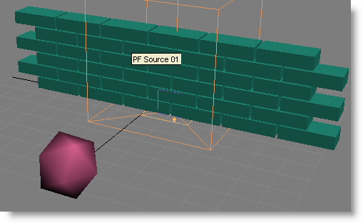

또 다른 유용한 mParticles 글루 옵션은 중심 정렬된 항목만 바인딩입니다. 이 옵션을 사용하면 파티클 정렬 및 근접성을 기준으로 하는 바인딩이 만들어집니다. 파티클 벽돌의 현재 정렬을 사용하면 각 벽돌이 주변에 맞춰 정렬되어 있어 보기 어려우므로 레이어를 약간 재정렬합니다.
  1. 이벤트 001 Birth 그룹 연산자를 클릭하여 강조 표시한 다음 숨기기 해제를 클릭하여 파티클을 생성하는 데 사용된 모든 메시 모양을 표시합니다. 그런 다음 상자를 더 쉽게 볼 수 있도록 Birth 그룹 연산자를 끕니다.
  2. 맨 아래 행에서 시작하여 상자의 각 대체 행을 선택한 다음 오른쪽으로 약 10단위 이동하여 각 벽돌이 수직 주변에서 벽돌 길이의 절반만큼 오프셋되도록 합니다.
    물론 이 방법은 실제 벽돌 벽이 구성되는 방식입니다. 실제 세계에서 절반 벽돌은 간격을 채우는 데 사용되기도 하지만 이 자습서에서는 필요하지 않습니다. 실제로 이 섹션에서는 벽돌이 판자처럼 작동하도록 하여 가상 세계에서는 모든 것이 가능함을 보여 줍니다.

    벽돌이 판자 역할을 하는 방식으로 공이 벽돌을 분할합니다.

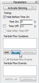

  10. 수정자 매개변수 롤아웃에서 파티클 흐름 시스템 아래에 있는 리스트별을 클릭합니다.
    파티클 시스템 선택 대화상자에서 PF 소스 01을 클릭하여 선택한 다음 확인을 클릭합니다.
    이제 파티클 흐름 시스템 리스트에 단일 항목인 PF 소스 001이 포함됩니다. 그러나 이 시스템의 일부 파티클은 상자 "스킨"에 영향을 주지 않고 이벤트 001의 파티클에만 영향을 줍니다.
  11. 파티클 흐름 시스템 그룹에서 모든 파티클 흐름 이벤트를 끕니다. 그런 다음 리스트별 추가를 클릭하고 이벤트 01을 선택합니다.

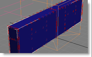

  13. 매개변수 롤아웃 맨 위에서 스키닝 활성화를 설정한 다음 매개변수 표시 롤아웃으로 스크롤하여 확장하고 할당되지 않은 점 표시를 설정합니다.
  14. 다시 매개변수 롤아웃의 거리 영향 그룹에서 절대 옵션이 활성화되어 있는지 확인합니다. 스피너를 사용하여 다음 그림에 표시된 대로 상자에 작은 빨간색 정사각형(파티클의 영향을 받지 않는 메시 점을 나타냄)이 표시될 때까지 절대 값을 낮춘 다음 모든 각도에서 더 이상 표시되지 않을 때까지 값을 늘립니다. 대략 7 값이 적합합니다.
    팁: 스키닝 활성화 버튼 옆에 있는 ? 버튼을 클릭하여 열 수 있는 스키닝 활성화 정보 대화상자에서 할당되지 않은 점 수를 볼 수 있습니다.
