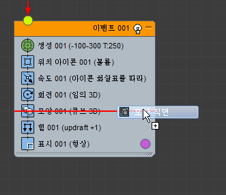

  3. 기지에서 모양 직면 연산자를 드래그한 다음 모양 연산자 위에 드롭하여 모양 연산자를 모양 직면으로 바꿉니다.
    연산자를 다른 두 연산자 사이에 드롭하여 추가할 때 나타나는 파란색 선과는 달리, 연산자를 바꾸는 선은 빨간색으로 나타납니다.
    뷰포트에서 파티클은 이전에 생성했던 작은 큐브보다 큰 정사각형 모양으로 변경됩니다. 그러나 파티클 방향이 아직 어디로도 지정되지 않았으므로 방향이 임의로 지정됩니다.

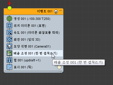

  1. 배율 연산자를 기지에서 이벤트 01로 드래그하여 모양 직면 연산자와 힘 연산자 사이에 드롭합니다.
  2. 배율 연산자를 클릭하여 강조 표시합니다.
  3. 배율 매개변수의 유형 드롭다운 리스트에서 연속적으로 상대적을 선택합니다.
  4. 비율 제한이 켜져 있는지 확인한 다음 배율 요소 X %의 값을 100.2로 변경합니다.
    비율 제한이 켜져 있으므로 Y % 및 Z % 요소도 100.2로 업데이트됩니다.
    파티클이 늘어나는 요소는 크지 않아도 됩니다. 각 프레임의 비율에서 20%만 늘려도 프레임이 빠르게 추가됩니다.
  5. 파티클 뷰를 숨기고(6) 시간 슬라이더를 드래그합니다.
    파티클이 올라가면서 크기가 늘어납니다.

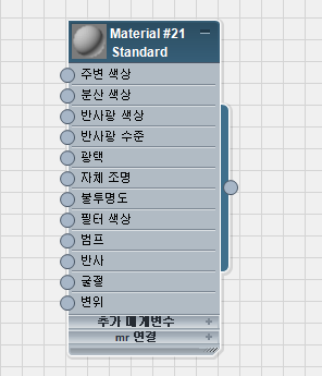

  2. 왼쪽의 재질/맵 브라우저 패널에서 재질 표준 표준을 찾은 다음 표준 재질 항목을 활성 뷰로 드래그합니다.

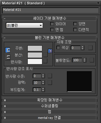

  3. 활성 뷰에서 표준 노드를 두 번 클릭해 오른쪽의 매개변수 편집기 패널에 해당 매개변수를 표시합니다.

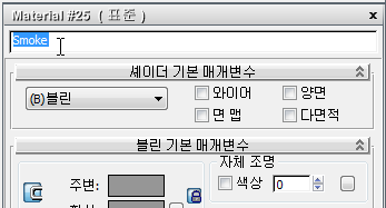

  4. 새 재질의 이름을 연기로 지정합니다.

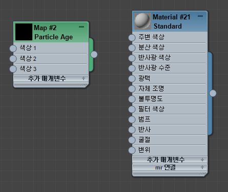

  5. 재질/맵 브라우저 패널에서 맵 표준 파티클 사용 기간을 찾은 다음 파티클 사용 기간 항목을 활성 뷰로 드래그합니다.
  6. 활성 뷰에서 파티클 사용 기간 맵 출력을 표준 재질 분산 색상 입력으로 와이어링합니다.

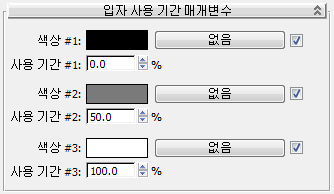

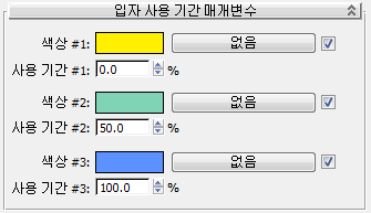

    파티클 사용 기간 맵에서는 세 가지 색상이 지정됩니다. 기본적으로 색상 #1은 파티클 생성 시(0%)의 색상이고, 색상 #2는 파티클 수명이 절반 지났을 때(50%)의 색상이며, 색상 #3은 파티클 소멸 시(100%)의 색상입니다. 사용 기간을 변경할 수는 있지만 이 자습서에서는 변경하지 않습니다.
  8. 색상 #1은 노란색으로, 색상 #2는 초록색으로, 색상 #3은 파란색으로 변경합니다.
    정확한 값은 신경쓰지 않아도 됩니다. 이들 색상은 파티클 사용 기간의 효과를 테스트하기 위한 임의의 색상입니다. 파티클 사용 기간이 원하는 대로 작동하면 색상을 보다 현실적인 패턴으로 바꿉니다.

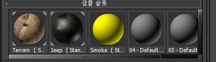

  9. 재질/맵 브라우저 패널에서 샘플 슬롯 그룹이 표시되도록 스크롤합니다. 오른쪽에 있는 연기 재질 노드의 출력 소켓에서 드래그하여 사용하지 않은 샘플 슬롯에 드롭합니다. 인스턴스/복사 대화상자에서 인스턴스를 선택하고 확인을 클릭합니다.

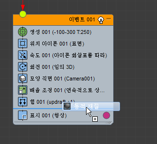

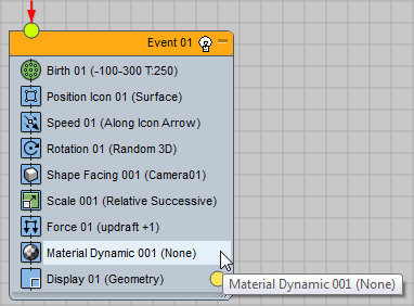

  2. 동적 재질 연산자를 기지에서 드래그하여 이벤트 01의 힘 연산자와 표시 연산자 사이에 드롭합니다.
  3. 동적 재질 연산자를 클릭하여 강조 표시합니다.
  4. 동적 재질 매개변수에서 재질 할당 버튼을 클릭합니다.
    3ds Max에서 모달 버전의 재질/맵 브라우저를 엽니다.
  5. 샘플 슬롯 그룹으로 스크롤한 다음 연기 재질을 두 번 클릭합니다.

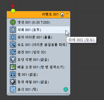

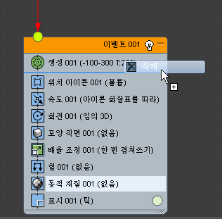

  2. 파티클 뷰에서 삭제 연산자를 기지에서 드래그해 이벤트 01의 생성 및 위치 아이콘 연산자 사이에 드롭합니다.
  3. 삭제 연산자를 클릭하여 강조 표시합니다.
  4. 삭제 매개변수에서 제거 파티클 사용 기간별을 선택합니다.
    파티클 사용 기간별을 선택하면 수명 기간 및 변형 매개변수를 사용할 수 있습니다.
  5. 수명 기간 값을 350으로, 변형 값을 50으로 변경합니다.
