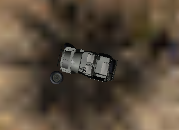

  1. 맨 위 뷰포트에서 을 클릭하여 부서진 지프차 주위 영역을 확대합니다.
    지프차는 도로에서 풍경 오른쪽 측면에 있습니다.

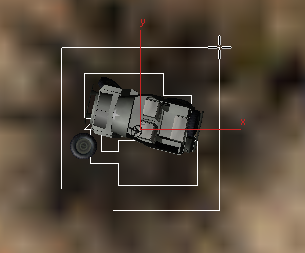

  5. 맨 위 뷰포트에서 지프차를 가로질러 드래그하여 파티클 흐름 소스 아이콘을 만듭니다.
  6. 수정 패널로 이동합니다. 방사 롤아웃에서 아이콘 유형을 직사각형에서 원으로 변경합니다.
  7. 역시 방사 롤아웃에서 원 지름을 3.0으로 설정합니다.
    파티클은 지프차 자체의 크기보다 약간 작은 원 영역에서 방사됩니다.
    주: 로고 크기 값은 파티클 생성에 영향을 주지 않으며, 파티클 흐름 아이콘(클릭하면 뷰포트에서 선택할 오브젝트가 표시됨) 크기만 조정합니다. 그러나 방사체 아이콘과 해당 치수(이 경우 원 및 해당 지름)는 파티클이 나타나는 위치에 영향을 줍니다.

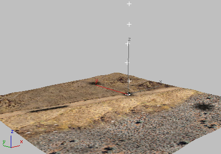

  9. 시간 슬라이더를 드래그하면 파티클이 아래쪽으로 방사되는 것을 직각 뷰포트에서 확인할 수 있습니다. 이는 맨 위 뷰에서 아이콘을 만들 때의 기본 방향입니다.

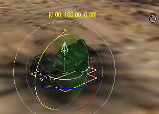

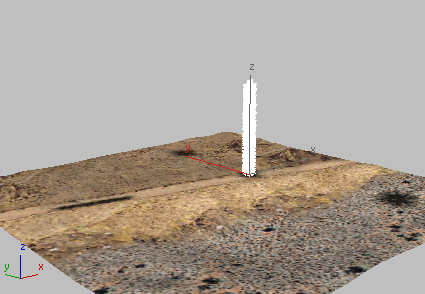

  10. 투시 뷰포트를 활성화합니다. (선택 및 회전)을 활성화하고 (각도 스냅 토글)을 켠 다음 파티클 흐름 아이콘을 해당 Y축을 기준으로 180도 회전하여 화살표가 똑바로 위를 향하도록 합니다.
  11. 시간 슬라이더를 다시 드래그합니다.
    그러면 파티클이 아래쪽이 아닌 위쪽으로 이동하며, 이를 네 뷰포트에서 모두 확인할 수 있습니다.

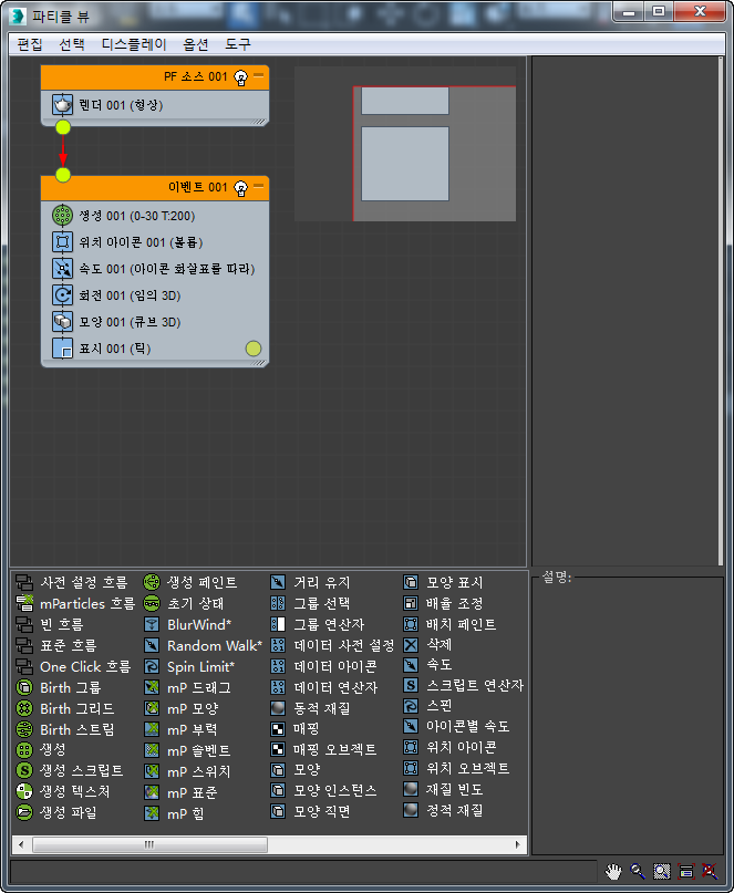

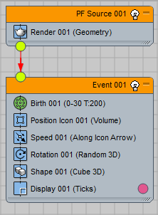

  1. 수정 패널로 이동합니다. 설정 롤아웃에서 파티클 뷰를 클릭합니다.
    3ds Max에 파티클 뷰 창이 열립니다.
    파티클 뷰는 파티클 흐름 시스템의 주 인터페이스로, 이 뷰에서 파티클 동작을 추가 및 조정합니다. 이 창의 주 영역은 왼쪽 위의 이벤트 표시(이미 만든 이벤트가 표시됨)와 왼쪽 아래의 "기지"(이벤트 표시에 추가할 수 있는 연산자가 포함됨)입니다.
    현재 이벤트 표시에는 장면에 추가한 PF 소스 01 연산자와 현재까지는 기본값을 포함하는 이벤트 01이 표시되어 있습니다.

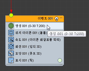

  2. 이벤트 01에서 생성 01 연산자를 클릭하여 강조 표시합니다.
    파티클 뷰 오른쪽에는 3ds Max에서 생성 연산자의 매개변수 롤아웃을 표시합니다. 필드에 표시된 것처럼 생성 연산자는 모두 200개의 파티클을 생성합니다. 먼저 프레임 0에서 파티클이 방사되고 프레임 30에서 파티클 방사가 중지됩니다.

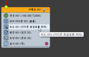

    1. 이벤트 표시에서 속도 01 연산자를 클릭하여 강조 표시합니다.
      파티클 뷰 오른쪽의 매개변수 패널에서 3ds Max는 생성 롤아웃을 속도 연산자 롤아웃으로 바꿉니다.
  7. 속도 롤아웃에서 속도 값을 6.0으로, 변형 값을 1.0으로 변경합니다.

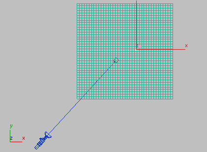

  2. 만들기 패널에서 (공간 왜곡)을 활성화합니다.
  3. 오브젝트 유형 롤아웃에서 바람을 활성화합니다.
  4. 맨 위 뷰포트에서 음영 처리 뷰포트 레이블 메뉴(현재 "음영 처리"로 표시됨)를 클릭하고 맨 위 뷰포트를 와이어프레임 뷰로 변경합니다.
  5. 맨 위 뷰포트에서 드래그하여 파티클 흐름 소스 아이콘 왼쪽 아래("남서쪽")에 바람 공간 왜곡을 만듭니다.
    바람 공간 왜곡 아이콘은 화살표가 바깥쪽으로 나오는 정사각형입니다. 음영처리된 뷰포트에서 이 정사각형은 지형 때문에 숨겨지지만 투시 뷰포트에서는 화살표를 보다 쉽게 확인할 수 있습니다.
  6. 바람 공간 왜곡의 이름을 상승으로 변경합니다.
    이 공간 왜곡은 불 자체로 인한 열로 생성되는 상승을 모델링합니다.

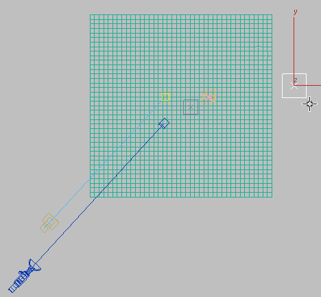

바람의 공간 왜곡 추가:
  1. 맨 위 뷰포트를 활성화한 상태로 (범위 확대/축소)을 클릭합니다.
  2. 바람 버튼이 아직 활성화되지 않은 경우 바람을 다시 활성화합니다.
  3. 맨 위 뷰포트에서 지형 바로 오른쪽("동쪽")으로 드래그하여 두 번째 바람 공간 왜곡을 만듭니다.
  4. (선택 및 회전)을 활성화하고 (각도 스냅 토글)이 켜져 있는지 확인한 다음 Camera01 뷰포트를 활성화하고 화살표가 왼쪽을 가리키도록 바람 아이콘을 해당 Y축을 따라 -90도 회전합니다.
  5. 이 두 번째 바람 공간 왜곡의 이름을 동풍으로 변경합니다.
    이 공간 왜곡은 동쪽에서 부는 실제 바람을 모델링합니다.

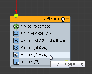

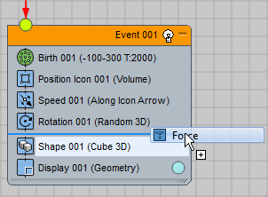

  2. 파티클 뷰 왼쪽 아래의 "기지"에서 힘 연산자를 클릭해 강조 표시한 다음 이벤트 표시로 드래그해 이벤트 01에서 모양 연산자 바로 위에 드롭합니다.
    기지의 힘 연산자
    이벤트 위에 힘 연산자 드롭

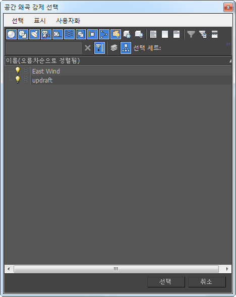

  4. 힘 01 롤아웃에서 리스트별을 클릭합니다.
    3ds Max에 공간 왜곡 강제 선택 대화상자가 열립니다.
  5. 클릭한 다음 Ctrl 키를 누른 상태로 클릭하여 동풍 및 상승 공간 왜곡을 모두 강조 표시하고 선택을 클릭합니다.

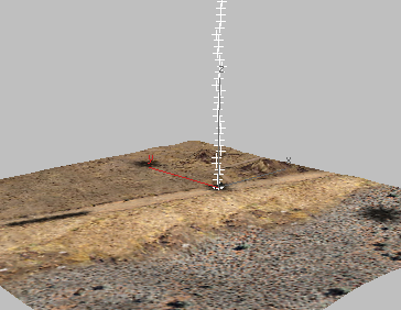

  6. 시간 슬라이더를 다시 드래그합니다.
    파티클이 약간 더 조밀해지고 더 느리게 이동하지만 아직 Camera01 뷰포트에서 시스템을 보기는 어렵습니다.

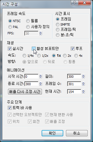

  8. (시간 구성)을 클릭하고 시간 구성 대화상자 재생 그룹에서 활성 뷰포트만을 끈 다음 확인을 클릭합니다.
  9. 애니메이션을 재생합니다.
    그러면 연기가 굵은 스트림이 되어 Camera01 뷰포트에 표시됩니다. 연기의 모션은 두 바람 공간 왜곡을 통해 제어되며 연기가 상승해 서쪽으로 흘러갈 때 약간의 터뷸런스가 표시됩니다.
