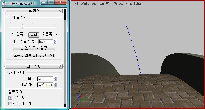

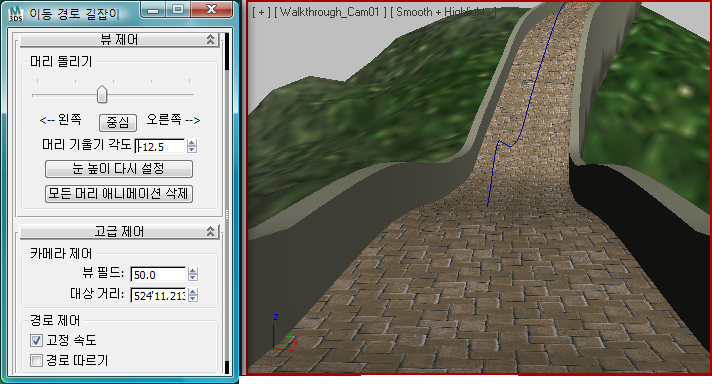

- 카메라 뷰포트의 벽돌 경로에서 더 좋은 보기 각도를 얻으려면 뷰 제어 롤아웃에서 머리 돌리기 슬라이더를 왼쪽으로 이동하고 머리 기울기 각도를 16.4로 조정합니다.

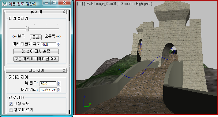

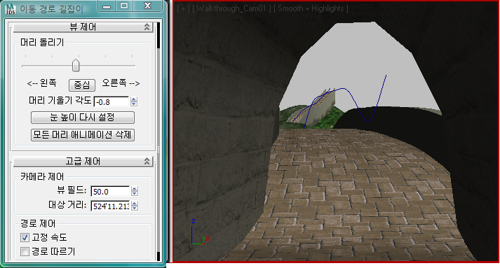

- 시간 슬라이더를 프레임 615로 드래그합니다. 머리 기울기 각도를 –0.8로 변경하고 카메라가 다시 탑을 향하도록 머리 돌리기 슬라이더를 약간 오른쪽으로 드래그합니다.

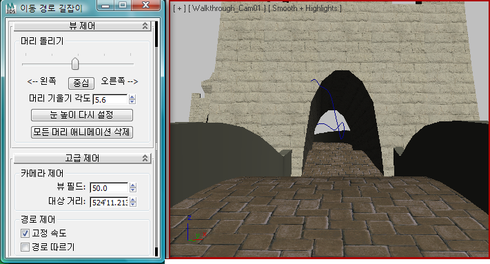

- 시간 슬라이더를 프레임 800으로 드래그합니다. 머리 기울기 각도를 5.6으로 변경합니다. 탑 개구부가 카메라 뷰의 중심에 위치할 때까지 Turn Head(헤드 회전) 슬라이더를 오른쪽으로 이동합니다.

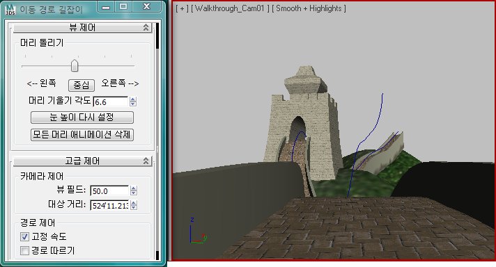

- 시간 슬라이더를 프레임 1150으로 드래그합니다. 머리 기울기 각도를 6.6으로 변경합니다. Turn Head(헤드 회전) 슬라이더를 약간 왼쪽으로 이동하여 멀리 있는 두 번째 탑을 향하도록 합니다.

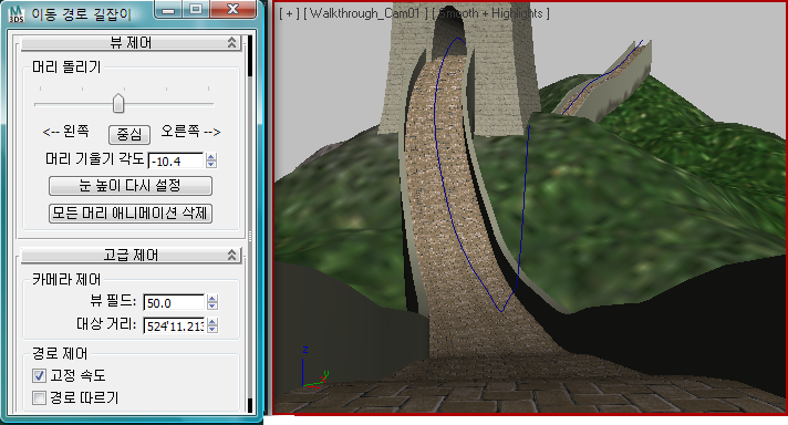

- 시간 슬라이더를 프레임 1280으로 드래그합니다. 이번에는 머리 기울기 각도를 –10.4로 변경하여 카메라 머리가 경로의 경사에 맞게 아래쪽으로 기울도록 합니다.

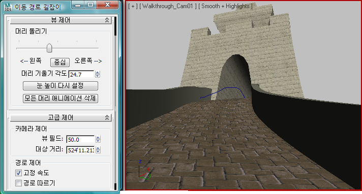

- 시간 슬라이더를 프레임 1680으로 드래그합니다. 이제 다시 앞에 있는 탑을 향하고 있습니다. 머리 기울기 각도를 24.7로 조정합니다. Turn Head(헤드 회전) 슬라이더를 약간 왼쪽으로 밀어 두 번째 탑을 향하도록 합니다.

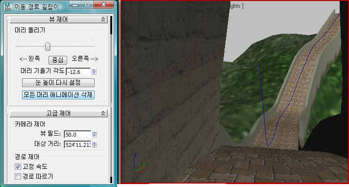

- 시간 슬라이더를 프레임 2030으로 드래그합니다. 머리 기울기 각도를 -12.6으로 변경합니다.

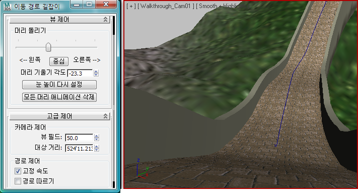

- 시간 슬라이더를 프레임 2125로 드래그합니다. 지금은 이동 경로에서 다시 언덕을 내려오고 있습니다. 머리 기울기 각도를 약 –23.3으로 변경합니다. 애니메이션에서 발 밑을 조심하는 것처럼 표현하고 싶기 때문에 풍경 쪽을 향하는 대신 경로를 따라 아래쪽으로 카메라 머리를 기울입니다.

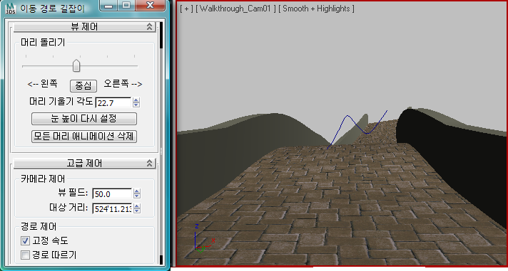

- 시간 슬라이더를 프레임 2550으로 드래그합니다. 이제 경로를 오르고 있습니다. 머리 기울기 각도를 22.7로 변경하고 머리 돌리기 슬라이더를 약간 오른쪽으로 이동하여 길의 끝을 향하도록 합니다.
