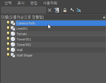

  1. 장면 탐색기 패널에서 카메라 경로를 클릭하여 선택합니다. 카메라 경로 오브젝트는 카메라가 따르는 스플라인입니다.
    팁: 기본적으로 장면 탐색기 패널은 뷰포트 왼쪽에 표시되지만 숨겨진 경우 H 키를 눌러 부동 버전의 탐색기를 표시할 수 있습니다.
