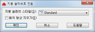

    지붕 슬래브로 전환 워크시트는 현재 도면에 존재하는 지붕 슬래브 스타일을 표시합니다.
    지붕 슬래브로 전환 워크시트
  3. 지붕 슬래브 스타일을 선택합니다.
  4. 배치 형상 지우기를 선택하여 지붕을 지우고 확인을 클릭합니다.
