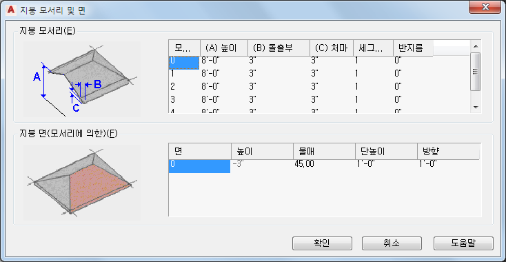

지붕 모서리 및 면을 변경하려면
다음 과정에 따라 지붕 모서리 및 면을 편집합니다. 다음을 편집할 수 있습니다.
  1. 변경할 지붕을 선택합니다.
  2. 지붕 탭수정 패널모서리 편집을 클릭합니다 .
  3. 변경할 지붕 모서리를 선택하고 Enter 키를 누릅니다.
    모서리를 선택할 때, 모서리는 대화상자에 0부터 시작하여 연속적으로 번호가 지정되어 나타납니다.
  4. 각 지붕 모서리에 새 값을 지정합니다.
    원하는 작업... 할 일...
    지붕 모서리 높이 변경 지붕 모서리의 높이를 선택한 후 높이 값을 입력합니다.
    지붕 모서리 돌출부 변경 지붕 모서리의 돌출부를 선택한 후 돌출부 값을 입력합니다.
    지붕 모서리의 곡선 지붕에 있는 세그먼트 수 변경 지붕 모서리의 세그먼트를 선택한 후 세그먼트 수를 입력합니다.
    곡선 지붕 모서리의 반지름 변경 지붕 모서리의 반지름을 선택한 후 반지름을 입력합니다.
  5. 선택된 모서리에 대한 지붕 면의 새 치수를 지정합니다.
    원하는 작업... 할 일...
    지붕 면의 높이 변경 지붕 면의 높이를 선택한 후 높이 값을 입력합니다.
    지붕 면의 물매 변경 지붕 면의 물매를 선택한 후 물매 값을 입력합니다.
    선택된 모서리에 면 추가 면 열의 마지막 숫자 아래의 공백을 클릭한 후 높이 및 물매에 값을 입력합니다.
    지붕 면 제거 면 열의 번호를 선택한 후 Delete 키를 누릅니다.
  6. 확인을 클릭합니다.
