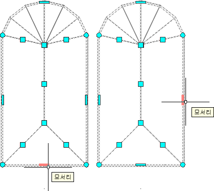

  4. 지붕 모서리 변경
  5. 변경할 지붕을 선택합니다.
  6. 모서리 그립을 선택합니다.

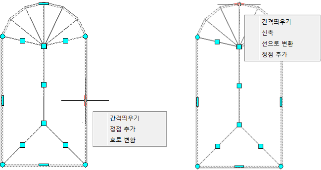

    모서리 그립에는 간격띄우기, 정점 추가, 호로 변환, 선으로 변환 및 신축의 5가지 편집 모드가 있습니다.

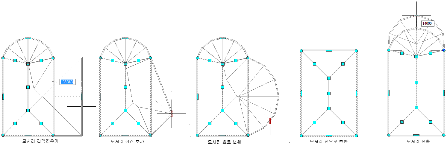

    • 간격띄우기: 기본 모드로, 선택한 모서리를 모서리의 중간점과 수직인 방향으로 간격띄우기합니다. 지붕의 쉐이프 및 수정하려고 선택한 모서리에 따라 주변 선이 연장되거나 잘리고 필요에 따라 새 선이 추가됩니다.
    • 정점 추가: 선택한 모서리에 정점을 추가하고 2개의 새 모서리를 작성하려면 이 모드를 사용합니다. 선택한 모서리가 호이면 작성되는 새 모서리도 호입니다.
    • 호로 변환: 선택한 선 모서리를 호 모서리로 변경하려면 이 모드를 사용합니다. 호를 작성하려면 모서리의 중간점에서 신축합니다. 작성되는 세그먼트 수는 SURFU 시스템 변수에 의해 조정됩니다.
    • 선으로 변환: 선택한 호 모서리를 선 모서리로 변경하려면 이 모드를 사용합니다.
    • 신축: 호를 신축하려면 이 그립을 사용합니다. 좌표입력 장치를 사용하여 점을 지정하거나 값을 입력합니다. 이 옵션은 호를 선택한 경우에만 표시됩니다.
  7. 새 모서리 위치를 지정합니다.
    원하는 작업... 방법...
    모서리 간격띄우기 모서리를 원하는 위치로 이동하고 클릭하거나, 값을 입력한 후 ENTER 키를 누릅니다.
    정점 추가 및 모서리 작성 모서리를 원하는 위치로 이동한 후 클릭합니다.
    선택된 모서리를 호로 변경 중간점을 원하는 위치로 신축한 후 클릭합니다.

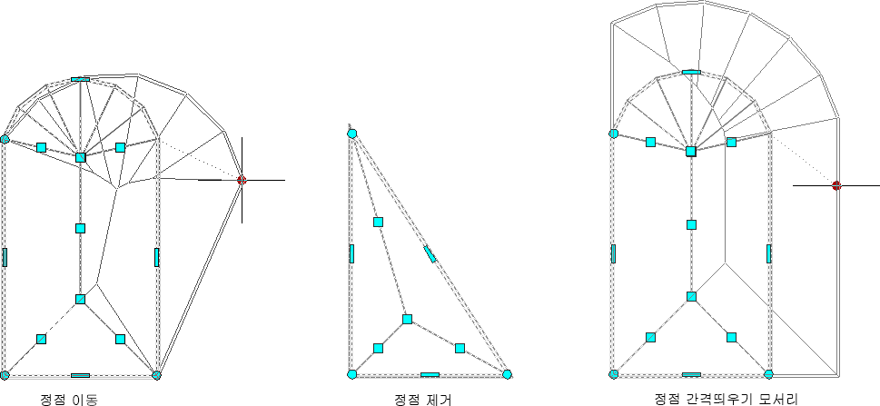

지붕 정점 변경
  1. 기존 지붕을 선택합니다.

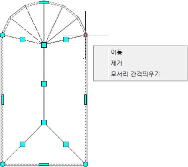

  2. 변경할 정점에 대한 정점 그립을 선택합니다.
    정점 그립에는 다음과 같은 세 가지 편집 모드가 있습니다.
    • 이동: 기본 모드입니다. 이 모드를 사용하여 선택된 정점을 원하는 방향으로 이동합니다. 필요에 따라 주변 세그먼트를 신축합니다.
    • 제거: 정점을 제거하려면 이 모드를 사용합니다. 주변 세그먼트는 새 모서리로 대치됩니다. 새 모서리는 제거된 2개의 모서리 중에서 낮은 번호 모서리의 특성을 상속합니다.
      주: 모서리 번호매기기를 보려면 ROOFEDITEDGES를 입력합니다.
    • 모서리 간격띄우기: 정점과 여기에 인접한 지붕 모서리를 함께 이동하려면 이 편집 모드를 사용합니다.
  3. 필요에 따라 정점을 편집합니다.
    원하는 작업... 할 일...
    정점 이동 정점을 원하는 위치로 이동한 후 클릭합니다.
    정점 제거 정점 제거를 클릭합니다.
    정점 및 인접 모서리 이동 정점을 원하는 위치로 이동한 후 클릭합니다.
