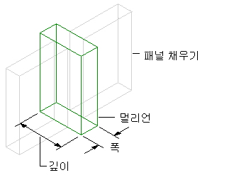

폭 및 깊이로 조합창/문 멀리언을 정의하려면
다음 절차에 따라 폭 및 깊이를 지정하여 멀리언을 정의하십시오.
조합창/문은 멀리언이 서로 다른 여러 내포된 그리드를 포함할 수 있으므로, 조합창/문 내의 목적 또는 그리드 위치를 나타내는 그리드 멀리언에 대한 이름 지정 규칙을 사용하는 것이 유용합니다. 예를 들어, L3-FL1-창 멀리언은 1층의 세 번째 수준 그리드에서 창에 대한 멀리언을 식별합니다.
조합창/문 멀리언 폭 및 깊이 지정
팁: 버트 글래이징의 멀리언을 제거하려면 폭과 깊이가 0으로 설정된 정의를 작성합니다. 그런 다음 제거하려는 멀리언에 해당 정의를 지정합니다.

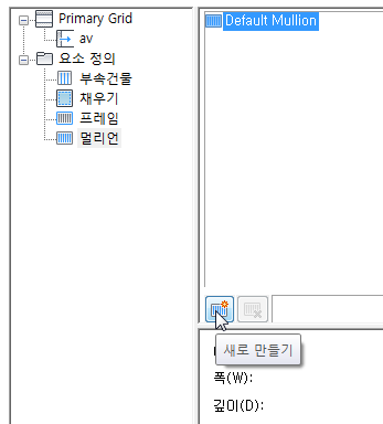

  1. 관리 탭스타일 및 화면표시 패널스타일 관리자를 클릭합니다.
  2. 건축 객체 조합창/문 스타일을 확장합니다.
    주: 또는 도면에서 조합창/문을 선택하고 조합창/문 탭 일반 패널 스타일 편집 드롭다운 조합창/문 스타일을 클릭합니다.
  3. 조합창/문 스타일을 선택합니다.
  4. 설계 규칙 탭을 클릭합니다.
  5. 왼쪽 창의 요소 정의에서 멀리언을 선택합니다.
  6. 을(를) 클릭하여 새 멀리언 정의를 작성합니다.
  7. 멀리언 정의의 설명 이름을 입력합니다.
  8. 멀리언 정의의 폭 및 깊이를 지정합니다.
  9. 간격띄우기를 지정합니다.
  10. 확인을 클릭합니다.
멀리언 정의를 작성한 후 조합창/문의 모든 멀리언에 해당 정의를 지정할 수 있습니다.
