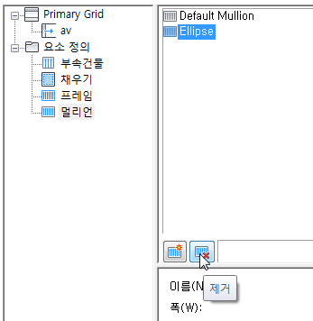

  5. 왼쪽 창의 요소 정의에서 멀리언을 선택합니다.
  6. 리스트에서 필요 없는 멀리언 정의를 선택하고 (멀리언 제거)를 클릭합니다.
