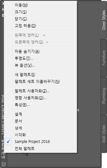

    • 프로젝트 도구 팔레트 그룹에 팔레트가 적어도 하나 있는 경우 해당 그룹은 사용 가능한 도구 팔레트 그룹 리스트에 표시되며 선택할 수 있습니다.
      프로젝트 도구 팔레트 그룹 선택

  3. 프로젝트 도구 팔레트 그룹을 표시하려면 을 클릭하고 사용자화를 클릭합니다.

  7. 닫기를 클릭하고 을 다시 클릭합니다.
    프로젝트 도구 팔레트 그룹이 사용 가능한 팔레트 그룹 리스트에 표시되며 선택할 수 있게 됩니다.
