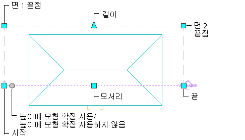

평면도에서 단면 그립 보기
전체 단면 경계 길이가 업데이트됩니다.
변 1은 단면선에 대해 지정된 첫 번째 점에서 시작합니다.
평면도에서 단면 그립 보기
변 2는 단면선의 끝점에서 시작합니다.
