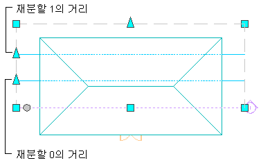

그립을 사용하여 재분할을 변경하려면
다음 절차에 따라 단면선에서 측정된 대로 재분할 거리를 변경하십시오. 원하는 거리로 구속된 그립을 끌거나 거리 측정에 대한 특정 값을 입력할 수 있습니다.
단면 재분할 그립 보기
변경할 단면선을 선택합니다.
수정할 재분할에 대한 거리 그립을 선택합니다.
원하는 거리 값이 표시될 때까지 그립을 이동한 후 한 번 클릭하거나 값을 입력합니다.
마우스 오른쪽 버튼을 클릭한 후 모두 선택 취소를 클릭하여 그립을 해제합니다.
