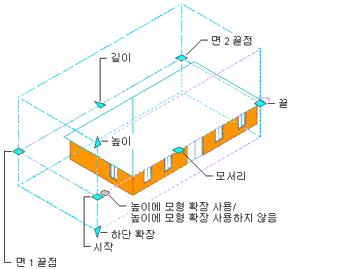

    3D 뷰에서 단면 그립 보기
  5. 원하는 높이 값이 표시될 때까지 그립을 이동한 후 한 번 클릭하거나 값을 입력합니다.
