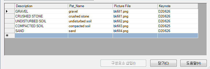

  5. 필요한 경우 테이블 맨 아래로 이동한 후 첫 번째 열에 별표(*)가 있는 빈 행을 클릭합니다.
    행이 선택됩니다.

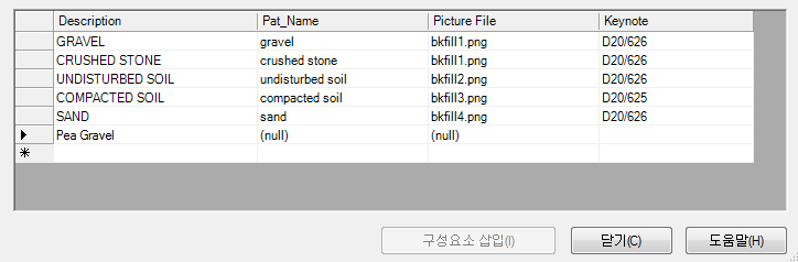

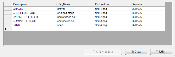

  6. 필요에 따라 행의 셀에 문자를 입력합니다.
    셀 편집을 시작하면 첫 번째 열에 편집 기호가 나타나고 편집 중인 행 아래에 다시 빈 행이 표시됩니다.
