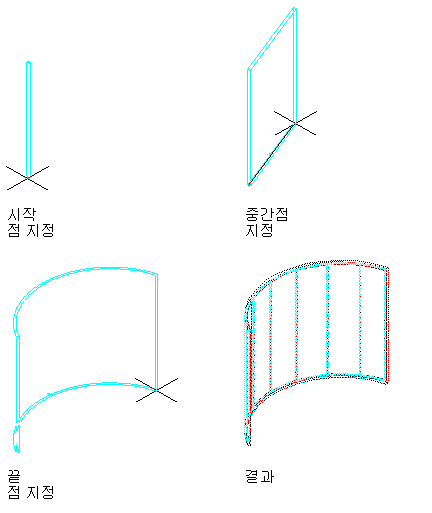

  10. 곡선 커튼월 세그먼트의 시작점을 지정합니다.
    특성 팔레트를 이동하거나 숨겨 도면 영역의 더 많은 부분을 노출시킬 수 있습니다.
    주: 응용프로그램 창 상태막대(DYN)에 동적 입력이 활성화된 경우 동적 치수를 사용하여 커튼월 길이 및 각도를 지정할 수 있습니다. 커튼월의 시작점을 클릭하면 길이 및 각도에 대한 동적 입력 필드가 커튼월 미리 보기 주위에 나타납니다. 원하는 대로 값을 입력하고 Tab 키를 사용하여 입력 필드 사이를 전환합니다.
  11. 곡선 커튼월 세그먼트의 중간점을 지정합니다.
  12. 곡선 커튼월 세그먼트의 끝점을 지정합니다.
  13. 커튼월을 계속 배치하여 건물 외부 또는 방 등을 작성합니다.
  14. Enter 키를 누르십시오.
