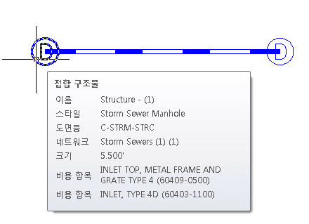

관망에 비용 항목이 있는 요소 추가
  1. 도면에서 파이프를 선택합니다. 관망수정 패널 관망 편집 찾기을 클릭합니다.
  2. 네트워크 배치 도구 도구막대에서 다음 매개변수를 지정합니다.
    • 구조물: 편심 구조물 48 지름 24 프레임 24 원추 5 벽 6 바닥 Mat_CONC
    • 파이프: 18인치 RCP
    • 파이프 및 구조물: 선택됨
  3. 도면에서 두 개의 점을 클릭합니다.
    이 작업을 수행하면 파이프에 의해 연결된 두 개의 구조물이 작성됩니다.
  4. Enter 키를 누릅니다.
  5. 커서를 새 구조물 중 하나 위에 놓습니다.
    해당 구조물에 지정된 각 비용 항목의 설명과 ID가 툴팁에 표시됩니다.

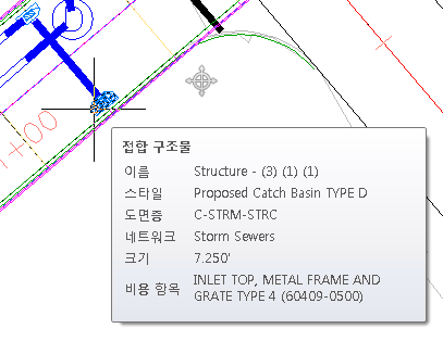

기존 관망 요소에 비용 항목 지정
  1. 도면에서 도로를 따라 집수정 중 하나를 선택합니다.
  2. 마우스 오른쪽 버튼을 클릭합니다. 유사 선택을 클릭합니다.
  3. QTO 관리자 뷰에서 을 클릭합니다.
  4. 즐겨찾기 범주에서 비용 항목 ID60403-110060409-0500을 선택합니다.
  5. Enter 키를 누릅니다.
  6. 커서를 집수정 중 하나 위에 놓습니다.
    집수정에 지정된 비용 항목의 설명과 ID가 툴팁에 표시됩니다.
    심화 학습: 네트워크의 다른 구조물에서 이 절차를 반복하여 평방 집수정, 맨홀 및 면벽에 적합한 비용 항목 코드를 지정합니다.
