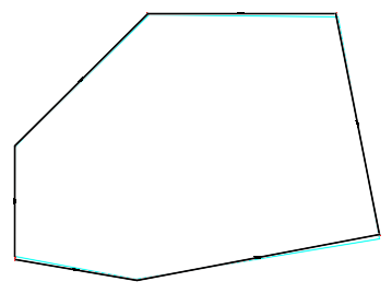

    TRV2 파일이 대화상자에 열리면 기본 조정 방법 그래픽이 도면에 표시됩니다. 예를 들어, 다음 그림은 나침반 조정 유형에 대해 기본 색상(파란색)이 적용된 다각측량을 보여줍니다.
