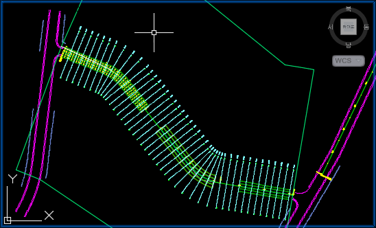

AutoCAD Civil 3D 재건 코리더 모델링을 사용하여 도로 및 고속도로와 같은 재건 코리더의 횡단 경사를 최적화할 수 있습니다.
다른 AutoCAD Civil 3D 코리더 모델과 마찬가지로 재건 코리더 모델은 횡단구성요소, 선형, 종단, 지표면 및 대상을 포함하여 다양한 AutoCAD Civil 3D 객체 및 데이터를 바탕으로 하여 작성되고 이러한 객체와 데이터를 사용합니다. 재건 코리더는 다양한 재건 횡단구성요소(다양한 범위의 측점에 적용)를 기준선과 그 종단 계획선에 연결하여 데이터를 관리합니다.
재건 코리더 모델을 작성하면 코리더 이름이 통합관리 탭의 코리더 집합에 표시됩니다. 표준 코리더 모델에서처럼 이 모델을 편집할 수 있습니다. 다른 비재건 횡단구성요소를 재건 코리더에 추가할 수도 있습니다. 자세한 내용은 횡단구성요소 정보를 참조하십시오.

하지만 재건 코리더를 작성하는 워크플로우는 다른 코리더 모델을 작성하는 데 사용되는 표준 워크플로우와 약간 다릅니다. 재건 코리더 객체를 작성하려면 코리더 스타일, 코리더 도면층, 기준선(선형 및 종단), 재건 영역의 시작 측점과 끝 측점 및 대상 지표면을 지정해야 합니다. 그런 다음 재건 매개변수 팔레트를 사용하여 차선 입력 및 특성을 지정하고, 횡단 경사 조정과 같은 재건 입력 매개변수와 밀링 및 레벨링 매개변수를 수정합니다. 재건 매개변수를 재건 코리더에 적용하면 AutoCAD Civil 3D에서 재건 코리더에 대한 재건 표준횡단을 자동으로 작성하고, 재건 코리더 영역에 적절한 재건 및/또는 횡단 경사 최적화 횡단구성요소를 자동으로 지정합니다. 코리더 특성 대화상자에서 재건 매개변수를 재건 코리더에 적용했을 때 작성된 표준횡단을 검토할 수 있습니다. 표준횡단 특성 대화상자에서 재건 코리더에 대한 재건 표준횡단에 지정된 재건 횡단구성요소를 검토할 수도 있습니다.
