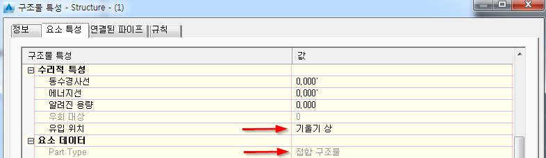

- 유입구는 일반적으로 AutoCAD Civil 3D에서 유입구 위치 특성이 오목형 상 또는 기울기 상인 접합 구조물로 작성됩니다.
- 맨홀은 일반적으로 유입구 위치 특성이 <없음 >인 접합 구조물로 작성됩니다.
