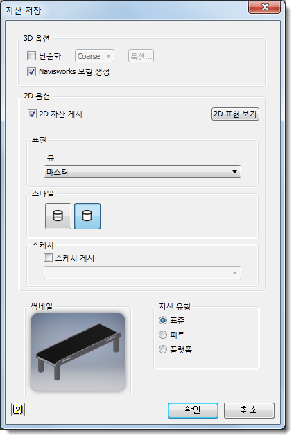

  6. 저장을 클릭합니다. 자산 저장 대화상자가 나타납니다.
  7. 단순화를 선택하면 조립품을 단일 부품으로 게시하거나 부품을 메쉬로 저장한 다음 드롭다운 메뉴에서 설정을 선택할 수 있습니다. 단순화를 선택하면 작성되는 파일의 수가 적기 때문에 성능을 개선하고 파일 관리를 단순화할 수 있습니다.
    조립품인 경우 옵션을 클릭하여 조립품을 형상단순화하거나 메쉬로 저장할 수 있습니다. 부품은 메쉬로 저장할 수만 있습니다.
    형상단순화 필드를 완료하는 방법에 대한 자세한 내용은 Inventor 도움말의 조립품 형상단순화 대화상자를 참고하십시오. 메쉬로 저장 필드에 대한 자세한 내용은 Inventor 도움말의 다른 이름으로 저장 내보내기 옵션 참조를 참고하십시오.
  8. Navisworks를 사용 중이고 자산을 게시할 때 Navisworks와 호환 가능한 모형을 생성하려는 경우 이 Navisworks 모형 생성 확인란을 선택합니다.
  9. 자산의 2D 도면을 DWG 형식으로 게시하려면 2D 자산 게시 확인란을 선택합니다. 3D 자산의 2D 도면을 게시하면 AutoCAD Factory에서 사용할 수 있는 2D 자산이 작성됩니다. 이 자산은 AutoCAD Factory 자산 검색기의 사용자 폴더에 자동으로 배치됩니다. 2D 표현 보기를 클릭하여 2D 버전의 자산을 미리봅니다.
  10. 저장된 뷰를 선택하거나 드롭다운 목록에서 기본 마스터 뷰를 사용합니다. 그런 다음 해당 스타일 버튼을 클릭하여 게시된 도면에 대한 은선 또는 비은선 표현을 선택합니다.
  11. 자산의 부품 또는 조립품 검색기에서 특정 스케치를 게시하려면 스케치 게시 확인란을 선택합니다. 드롭다운 목록에서 브라우저 스케치 이름을 선택합니다.
  12. 자산 유형을 선택합니다.
  13. 확인을 클릭하여 변경 사항을 저장하고 자산을 게시합니다.
