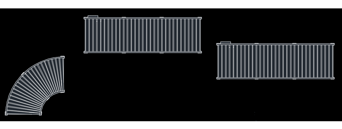

Factory 배치에서 자산이 커넥터로 정의되어 있지만 연결되지 않은 경우가 있을 수 있습니다. 해당 자산의 커넥터를 사용되지 않은 커넥터라고 합니다. 커넥터가 사용되지 않은 몇몇 자산의 예가 아래에 표시되어 있습니다. 연결 명령을 사용하여 사용되지 않은 커넥터를 함께 표시하고 연결할 수 있습니다.

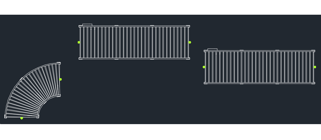

  1. Factory 유틸리티 패널 연결 을 클릭합니다. 그러면 배치에서 사용되지 않은 커넥터(초록색 점으로 나타남)가 모두 표시됩니다.
    팁: 커넥터에 사용자 색상을 지정하려면 커넥터 점 정의에 있는 지침을 따릅니다.
  2. 연결하려는 자산의 첫 번째 커넥터를 선택합니다. 이제 커넥터 점이 커서에 부착됩니다.
  3. 다음으로, 부착된 자산과 함께 커서를 연결하려는 자산 커넥터와 가깝게 옮깁니다.
  4. 클릭하여 두 자산을 연결합니다.
